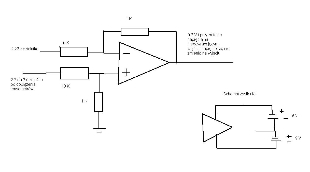

    Witam czy podłączenie tego wzmacniacza różnicowego z rysunku jest dobre chodzi o zasilanie jak i resztę układu planem było żeby on zerował napięcie na wyjściu
    • TL072 – schemat podłączenia wzmacniacza różnicowego, zasilanie i zerowanie wyjścia schemat ham.jpg (42.64 KB) Musisz być zalogowany, aby pobrać ten załącznik.

    Schemat skopiowany bez błędów, błędy mogą być w tym, czego nie ma na schemacie.
    Numeracja wyprowadzeń
    Impedancje wyjściowe źródeł

    Układ działa po ustawieniu dzielnikiem napięcia odwracającego na wyjściu jest zero. Przedtem nie działał przez zwarcie na płytce. Dziękuję za pomoc.
