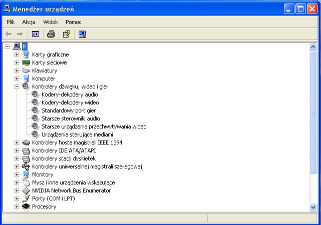

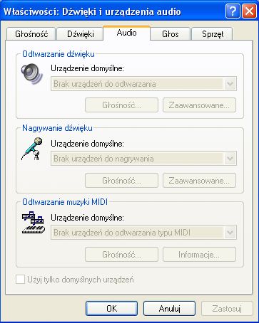

    Witam! Mam płytę główną Asus M2NPV-VM. Sterowniki instalowałem metodą: prawym przyciskiem myszy na urządzenie w managerze urządzeń-> zainstaluj sterownik-> zainstaluj z listy lub określonej lokalizacji ->przeszukaj dyski wymienne. W Napędzie była oczywiście płytka ze sterownikami od asusa. Zainstalowałem, ale dźwięku brak. Urządzenia zostały zainstalowane poprawnie, a w panelu sterowania nie ma urządzeń audio. Próbowałem zainstalować wszystko jak leci z płyty asusa, próbowałem też zainstalować sterowniki realteka, w końcu próbowałem zainstalować sterownik ADI1986A, czyli od tego układuco mam na płycie głównej. Oczywiście bez rezultatu. Mam WinXP SP2. Wie ktoś co może być nie tak??Załączam 2 zrzuty:

    miałem taki problem setki razy - podejrzewam że albo miałeś starsze stery wcześniej wgrane i te sie pokrywają dlatego nie chce działać .
    Przeinstaluj windowsa albo oczyść rejestr>skasuj sterowniki>wgraj nowe !

    Jeśli jest to dźwiękówka zintegrowana z płyta to sprawdź czy jest włączona ona w biosie

    Karta była wyłączona w biosie, nie wpadłem na to. Dzięki!!
