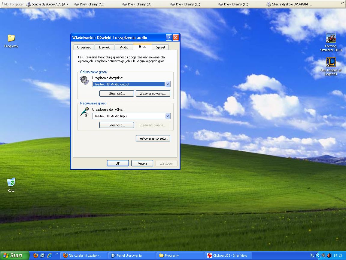

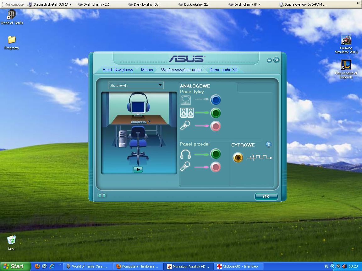

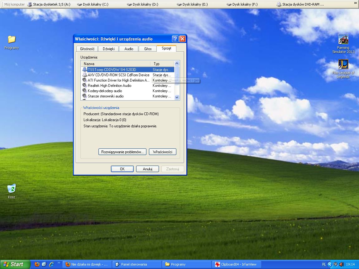

    Witam otóż mam problem ponieważ nie działa mi głos np. w grach albo w muzyce lecz gdy wejdę w ustawienia Realtek/Wejście-Wyjście Audio/ i nacisne play to mi działa dzwięk. Płyta główna to Asus M2V. System Win XP SP3.

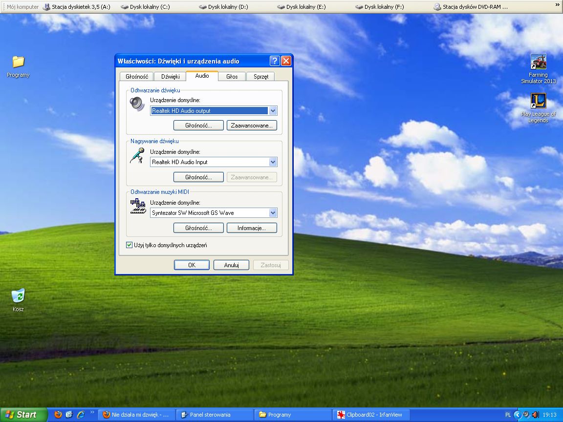

    We wlasciwosciach audio w panelu sterowania ustaw urzadzenie wyjsciowe na: Realtek Hd Audio Output.

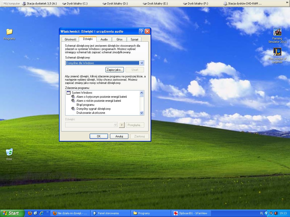

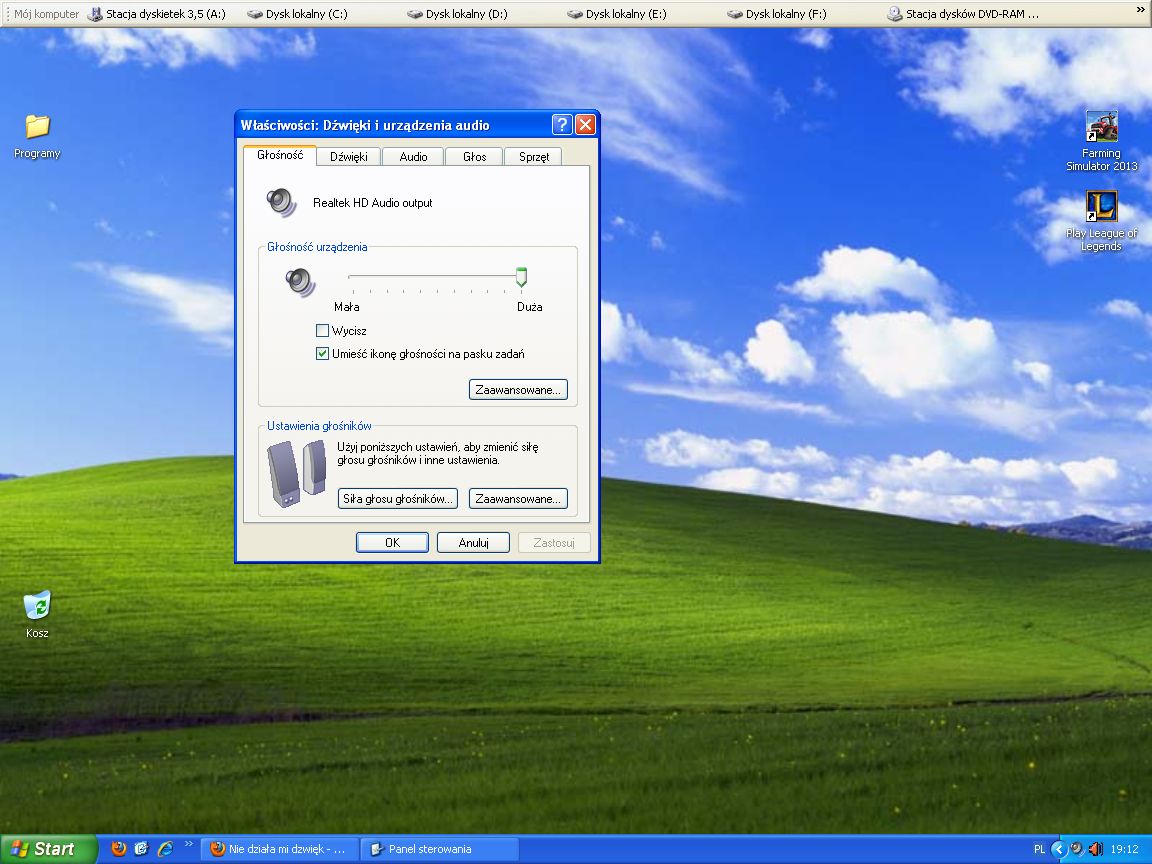

    ciasnywiesiek99
    Posty: 4
    Tu dalsze screeny nie wiem czy jest dobrze ustawione.

  • #5 13908196
    ciasnywiesiek99
    Posty: 4
    Próbowałem i nadal nic.

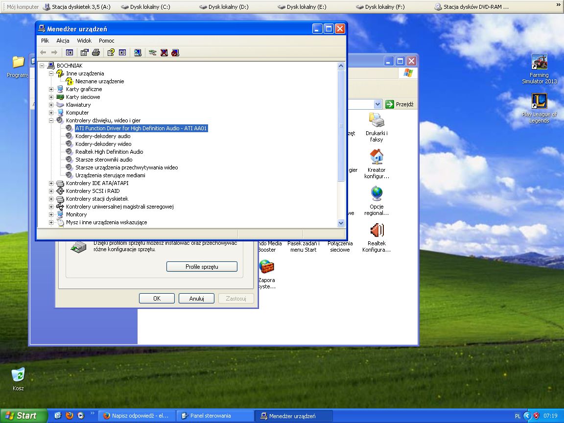

    Z panelu przedniego też nie ma dźwięku?
    Stery realteka mogły "pogryźć" Ci się ze sterami ATI HDMI Audio - to się czasem zdarza.
    Spróbuj usunąć wszystko co ma związek z ATI HDMI Audio + reset.

    Z panelu przedniego też nie mam dzwieku lecz jak podłącze z tyłu to mam dzwiek tylko w ustawieniach realteka. I chciałbym dodać jeszcze że 3 dni temu przeinstalowywałem system i wtedy był głos
    Asus M2V, Windows XP SP3 - dźwięk tylko w menedżerze Realtek HD Audio
    Dzięki. Wielkie dzięki wyłączyłem Ati i już działa.
    i przestanie mu działać Audio @ HDMI.
    BTW: na jednym z obrazków w pierwszym poście masz wytłumione wyjście Front-owe (i nie tylko)
