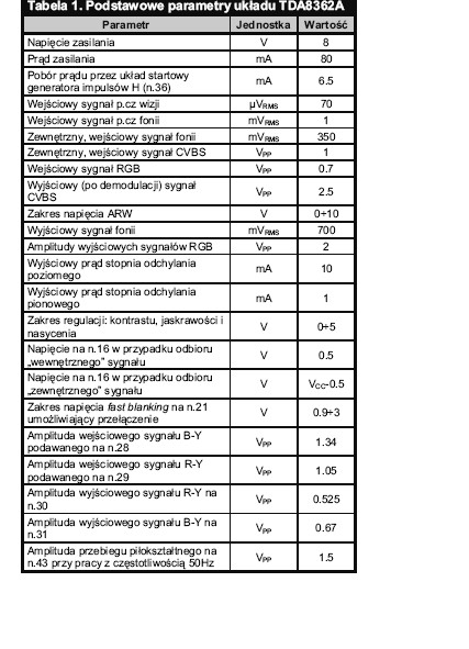

W telewizorze SEG CT8000 11AK12 pojawił się problem z poziomymi liniami powrotów na kineskopie oraz brakiem OSD. Po wymianie głównego wyłącznika sieciowego, układu odchylania TDA3654, kondensatorów wysokiego napięcia i opornika R818 22kΩ, telewizor włączył się, lecz problem powrotów pozostał. Napięcie na nodze 43 układu TDA8365A wynosiło 2,6V zamiast oczekiwanych około 8V, co mogło wpływać na nieprawidłową pracę. Sprawdzono napięcia na płytce PK, tranzystory (BF421, BF422, BC558C) oraz podstawkę, którą wymieniono na nową, jednak problem powrotów pozostał. Odłączenie sygnału RGB nie eliminowało powrotów, co wskazywało na uszkodzenie kineskopu lub płytki PK. Próba podmiany kineskopu A66ECY13X31 na A66EAK071X01 była rozważana. Brak napięcia sterowania na drugą siatkę kineskopu powoduje ciemny obraz, ale niekoniecznie powroty. Ostatecznie problem rozwiązała wymiana układu odchylania TDA3654 na nowy egzemplarz, po czym regulacja napięcia G2 wyeliminowała powroty. Wskazuje to na możliwe uszkodzenie lub wadliwe działanie pierwotnie zamontowanego układu odchylania, mimo że inne elementy i tranzystory były sprawne.
