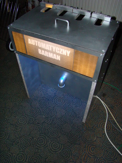

  • #12 6250551
    klewik
    Posty: 7
    Prezentuje wam mój projekt :) jeszcze trochę rzeczy zostało do dopracowania ale z grubsza działa. Dozowanie 4 sposobami - 2 elektrozawory, jeden elektrozawór, pompka , elektrosiłownik.
    Sterowanie przez port równoległy. Program napisałem w Delphi+Action Script. Sterownik kupiłem w Port 80h. Cała konstrukcja na płycie wiórowej.
    Ogólnie powiem wam że mnóstwo pracy taki projekt mnie kosztował.
    Przy małych średnicach wężyków dzieją się bardzo dziwne rzeczy, także jak ktoś się będzie za coś podobnego zabierał to radzę odrazu iść w kierunku większych średnic.
