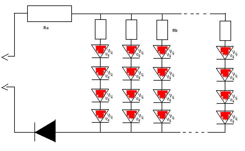

    witam. chciał bym jakos tak zrobic zeby mi jakies swiatełka migały w rytm kuzyki np. diody lub cos inneog ale nie wiem jak sie do tego zabrac prosze o pomoc.

    Tu jest obszerny temat w tej dziedzinie :
    https://www.elektroda.pl/rtvforum/topic562073.html
    Musisz sobie zdać sprawę, że każdy zestaw muzyczny ma troszkę inne parametry a przede wszystkim napięcie , które idzie na głośniki. I tak wzmacniacz o mocy 100W zasilający głośniki 8Ω ma dużo większe napięcie na wyjściu niż wzmacniacz w samochodzie który ma moc 20W i głośniki 2Ω.
    Ogólnie najprościej to zastosować potencjometr którym wyregulujesz sobie maksymalny prąd płynący przez diodę led (lub kilka połączonych szeregowo), przy maksymalnej mocy wzmacniacza. Niestety przy ustawieniu małej mocy diody już ledwo świecą. Rada na to jest taka by dodatkowym przewodem pociągnąć do głośnika napięcie jak to jest opisane w/w linku.

    Tak tzn , jak ? Jeśli masz na myśli : "Ogólnie najprościej to zastosować potencjometr którym wyregulujesz sobie maksymalny prąd płynący przez diodę led (lub kilka połączonych szeregowo), przy maksymalnej mocy wzmacniacza." to ustawiasz wartość rezystancji w czasie maksymalnej siły głosu, by dioda świeciła mocno. Jak masz możliwość mierzenie prądu płynącego przez diodę to by nie było więcej niż 25mA, przy max głośności.

    https://www.elektroda.pl/rtvforum/viewtopic.php?p=4246089#4246089
    Tylko bez kondensatora będą bardziej migać a z nim bardziej świecić. Zamiast R dajesz potencjometr którym regulujesz prąd by nie był za duży, lub musisz odpowiednio dobrać R , Trzeba znać ilość diod , na jakie są napięcie (kolor) i jakie jest maksymalne napiecie jest na kolumnach.

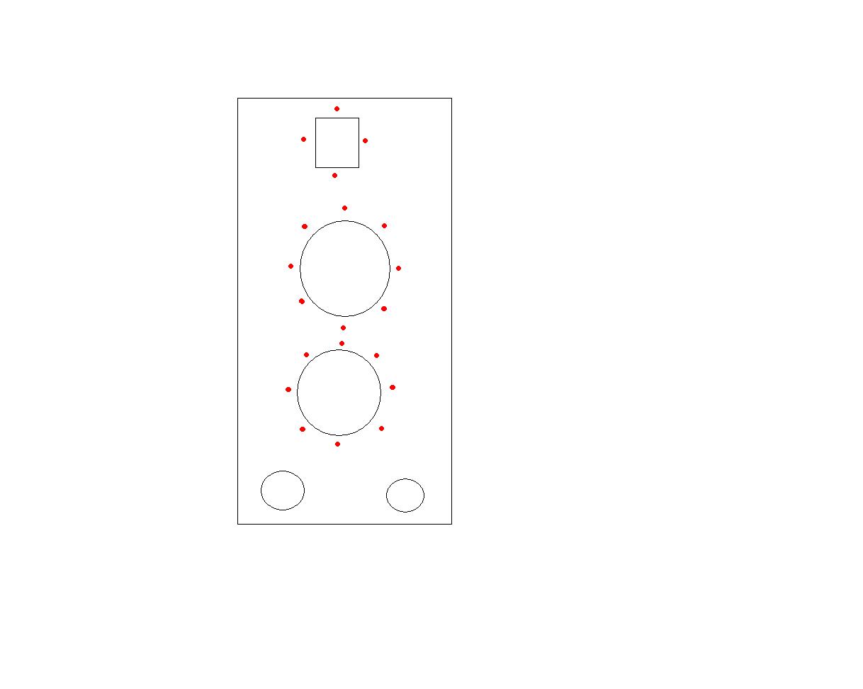

    ja to bym chciał tak zrobic czy tak mozna?
    Oświetlenie kolumn migające w rytm muzyki - jak zrobić?

    Powinieneś to zrobić tak :
    Ra i Rb trzeba dobrać . Ra może być potencjometrem i jego wielkość wynosić od 0 do powiedzmy 1kΩ. Rb w zależności od napięcia i koloru diod. Są po cztery bo tak najprościej z rysunku podzieliłem je na grupy. Jedna grupa przy wysokotonowym i po dwie przy pozostałych.
    Tak, te strzałki idą do wzmacniacza ( tak jak głośnik). Dolna do minus górna do plus.
