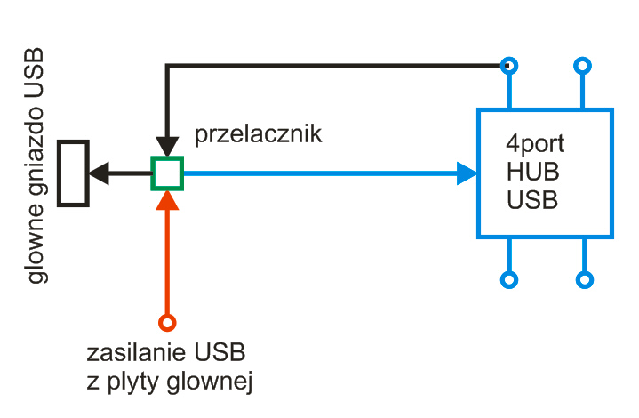

    Zwracam się z prośba do forumowiczow o udzielenie mi pomocy w skonstruowaniu przełącznika/włącznika do 4-portowego hub'a USB...
    Problem jest o tyle złożony ze nie chce pozbawić się głównego gniazda i wykorzystać go jako jeden z portów tego huba (jak na rysunku) albo działa tylko główne gniazdo USB (z płyty głównej) albo działa hub i gniazdo te jest jednym z odgałęzień hub'a...
    Podejrzewam ze łączy się to z wylutowaniem nóżek głównego gniazda z płyty głównej, ale to nie powinien być problem...
    Kiedyś robiłem cos podobnego z układem z 2 fotodiodami by jednym pstryknięciem przełączyć z jednego urządzenia na drugie, ale to było dawno temu i nawet nie pamiętam, jakiego układu używałem...
    Tu jest 4 rozgałęzień (2 sygnałowe i zasilanie +/-5V USB) i tez ma być przełączane/włączane "jednym pstryknięciem"...
    Proszę was o konkretne rozwiązanie, bo juz o dawna nie jestem w temacie elektroniki, jakiego układu użyć żeby to przełączyć razem ze schematem.
    Wydaje mi się ze nie powinien być skomplikowany ale wole mieć wyłożone jak głupkowi żebym nie zadawał głupich pytań..

    Potrzebujesz przełącznik który będzie przepinał 4 linie z wejścia do HUB'a na jedno z jego wyjść - czyli właściwie 2 przełączniki dwustanowe po 4 styki lub 1 ośmio-stykowy.
    Czemu ma to służyć ?
    Sam HUB przy podłączonym 1 urządzeniu praktycznie nic nie zmienia.

    Marcin230 napisał:
    Czteroportowy HUB USB ma cztery wyjścia i jedno wejście, więc nie wiem po co zaznaczyłeś strzałką zwrot z jednego portu.
    Bo chce użyć akurat gniazda z tej strony ;) taki kaprys...
    Poza tym nie musze szukać miejsca na następne gniazdo w laptopie.
    Marcin230 napisał:
    Zasilanie na HUBa możesz sobie zostawić na stałe i dzięki temu do wyłączenia pozostanie ci tylko dwa przewody sygnałowe, ewentualnie możesz odcinać jeszcze linię +5V - wtedy będzie to trzy przewody, ale lepiej trzy niż cztery.
    Zamiast bawić się w elektroniczne układy wyłączające radziłbym zastosować wyłącznik mechaniczny, taki jak w laptopach jest stosowany przy np.: wyłączaniu/włączaniu WiFi, zyskasz na miejscu i prądzie potrzebnym do zasilenia układu i podtrzymaniu klucza, a przy okazji nie będziesz się martwił o te 0.5A na elemencie przełączającym.
    Możnaby tylko 3 linie odcinać, byleby hub nie działał wtedy kiedy nie ma i właśnie zamiast niego mógłby działać podtrzymanie klucza ;)
    btw. Nie spotkałem się z laptopem w którym byłby zastosowany taki pstryczek, to były chyba dawne czasy :P Ja w swoim takiego nie mam a ma już kilka latek... ale warto o tym pomyśleć.
    Jednak dalej nie mam konkretów, jakich podzespołów użyć... jakieś linki do sklepów itp.
    Jeszcze mnie nie przekonałeś by użyć mechanicznego przełącznika, jakoś nie widziałem mniejszego (3/4 pozycyjnego) niż układ scalony ;)
