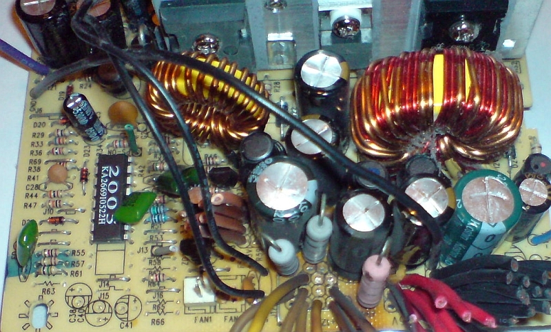

    Mam zasilacz Feel 350 na wyjściu +12V i +5V są opory, które się grzeją.
    Mają około 10Ω. Chyba służą za obciążenie zasilacza przy starcie. Czy można ich rezystancję zwiększyć do 20Ω lub nawet 100Ω żeby się tak nie grzały, (musiałem wymienić kondensatory elektrolityczne w okolicy tych oporników bo były wybrzuszone).
    Zdjęcie tylko jako poglądowe!

    Te rezystory zapobiegają nadmiernemu wzrostowi napięcia przy braku obciążenia. Kondensatory elektrolityczne wymień na 105°C, a co do samego układu to lepiej nie mieszać w fabrycznym sprzęcie.

    Tak kondensatory elektrolityczne mam na 105°C. Kabelki z żółtych zrobiły się brązowe spróbuję chociaż przenieść te oporniki gdzieś dalej od kondensatorów elektrolitycznych i kabli. Jakiej one są mocy czy ktoś wie wyglądają na 2 lub 5W, ale nie wiem czemu one się tak grzeją?

    Grzeją się bo wydziela się na nich moc dobrze ponad 1-2W.

    Czyli jak zaminie je na 10Ω/5W i odsunę od kondensatorów elektrolitycznych i kabli to powinno być dobrze?

    Najpierw czy one oba mają 10Ω? Przy 12V to jest 14,4W mocy, a to bardzo dużo. Wystarczy, że te co są nie będą przylutowane przy płytce tylko z 2 cm nad płytka żeby niczego nie przegrzewać. Fakt, że zamienisz rezystory z 2W na 5W nie zmieni ilości wydzielającego się ciepła. Możesz spróbować dać większe (mocowo), ale pilnuj aby wystawały od płytki i niczego nie dotykały co może być trudne w zasilaczu od komputera. Zobacz, czy nie możesz poprawić możliwości chłodzenia bez jakiegokolwiek grzebania z zasilaczu.

    Dam 5W i przymocuje je do obudowy. Będą się też chłodzić. i myślę że będzie OK. Zmienie je na 12Ω o 2 więcej nie powinno zaszkodzić swoją trogą się trochę dziwię, że te opory ograniczją napięcie skoro każda przetwornica jest też stabilizatorem i to stabilizator powinien pilnować napięcia.

    Tylko, że tutaj trzeba by było liczyć na dużą upływność kondensatorów. Te rezystory zdaje się umożliwiają właściwą pracę zasilacza. Do obudowy ich nie mocuj bo niepotrzebnie będzie się nagrzewać i w razie jakiejś wymiany elementów utrudni pracę. Jak się coś zepsuje to żaden serwis na gwarancji nic nie naprawi bo w zasilaczu było dłubane a dyskusje z nimi są często bez sensu.

    :arrow: MLP proszę odczytać prawidłowo oznaczenia oporów i wstawić takie same na 2W lub 3W.
    Takie poprawianie konstruktorów tych zasilaczy z reguły prowadzi co najmniej do nikąd, ale najczęściej jednak do poważniejszej awarii i oby to była awaria tylko zasilacza....
