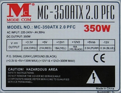

    ModeCom model: MC-350ATX 2.0 PFC zawyżone napięcie +12V
    Mam problem z napięciem +12V w wyżej wymienionym zasilaczu. Wynosi ono +12.72V, a reszta napięć jest w porządku. Tolerancja dla tego zasilacza wynosi +/-5% tak wiec jest ono za duże. Czy ktoś wie co może być tego przyczyną?

    Tolerancja +/-5% daje zakres 11,4V - 12,6V. Twoj wynik, mimo ze lekko przewyzszajacy gorny zakres, moze byc obarczony bledami wynikajacymi z okolicznosci pomiaru. Wczesniej juz kilka z nich koledzy opisali. Proponowalbym obciazyc zasilacz i dopiero dokonywac pomiarow. Duze obciazenie linii 5V (starsze plyty glowne) tez moze zmienic napiecie na linii 12V. A czym obciazyc? Ja na przyklad obciazam starymi i popsutymi (chociaz krecocymi talerzami) dyskami.

    Obciążyłem oba zasilacze 3 starszymi dyskami i teraz napięcie mieści sie w normie. Faktem jest też to, że nie mam rewelacyjnego miernika-prosty miernik cyfrowy. Tak wiec można nie sugerować sie napięciem bez obciążenia i uznać te zasilacze za sprawne?
    #12 4921277
    tzok
    Posty: 38709
    Pomógł: 3166
    Ocena: 6471
    Tak, można te zasilacze uznać za sprawne, są to całkiem porządne Fortrony (chyba FSP-350-60 HLN), o ile się nie mylę mają 2 osobne linie 12V.
