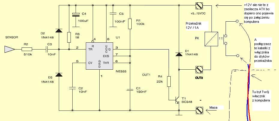

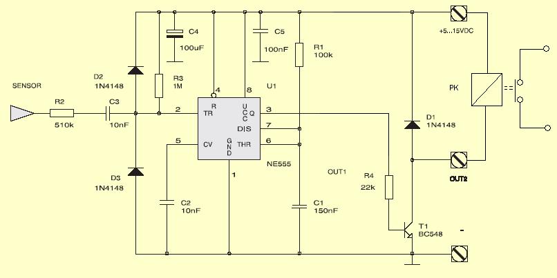

    Zrobiłem to co Ciebie interesuje czyli: wyrzucasz przerzutnik,R4 z tranzystorem wpinasz do OUT1 i pomiędzy OUT2 a plus zasilania podłączasz cewkę przekaźnika,z kolei styki przekaźnika podłączasz zamiast Twojego przełącznika w komuputerze tak ja widać to na zamieszczonym schemacie:

    Ps:Uwaga w spisie elementów w wyżej załączonym linku do schematu są błędy tzn np rezystor R1 100kW pisze ...oczywiście to nie mają być kilo Waty tylko kilo Ohmy....

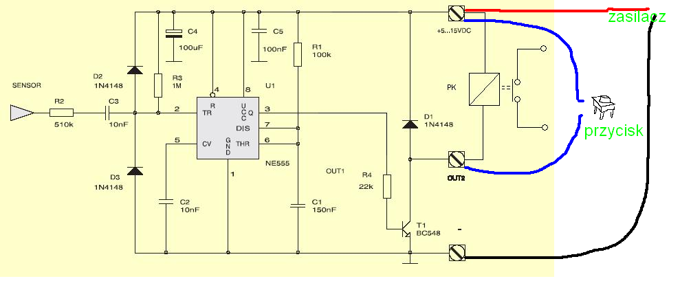

    Schemat prostego włącznika dotykowego 5V/12V do sterowania wysuwem CD-ROM
    tak? :)

    W ten sposób (wyjaśnienie na obrazku)
    Pozdrawiam.Wesołych Świąt :D'
    Ps: Przepraszam troszke mi się pomieszało...bo myślałem nad włączeniem komputera za pomoca dotyku...oczywiście że wszystko będzie tak samo...napięcie możesz podać z zasilacza ATX ...bo CD-ROM ma się otwierać a nie komputer załączać (moja chwila nie uwagi,nie doczytałem).(na schemacie w takim razie kabelki które narysowałem będą z miejsca microswitcha z CD-ROMu).
    Czyli tak:
    A tamten wyżej obrazek potraktuj jak projekt włączenia komputera za pomocą dotyku...
    Ps2:Najwidoczniej nie zauważyłeś że wpiołem pod OUT2 i +12V przekaźnik na 12V/1A którego rolą jest załączanie innego obwodu oraz separacja galwaniczna...np tak to wygląda:
