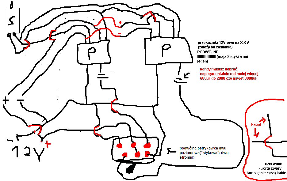

    piasek1990 napisał:
    no calej elektroniki to nie mozesz wywalic bo nie bedziesz mial wsuwania i wysuwania jednym przyciskiem. Jak nie chcesz elektroniki to musisz zastosowac 2 przyciski
    Wcale nei!!
    moim zdaniem możesz wywalić elektronikę i zostawić silniczki itd
    potem wykonujesz taki układzik na przekaźnikach i dobierasz kondensator żeby ustalić czas jak długo ma pracować silnik.
    • Jak przerobić CD-ROM na wysuwaną tackę bez elektroniki? na przekaźnikach.gif (15.91 KB) Musisz być zalogowany, aby pobrać ten załącznik.

    #12 3852823
    lewytolewy
    Poziom 19  
    Posty: 451
    Pomógł: 3
    Ocena: 5
    Rzeczywiście :oops: to by działało jak ja potrzebowałem do "wciskania"..... ale nei ważne. teraz przerobiłem schemat i będzie działało raz w jedną stronę a raz w drugą tylko ze powinieneś dać tu pstrykawkę!! bo "wciśnik" chwilowy taki ile trzymasz tyle jest złączony będzie nei dobry bo nie zdążą się wyładować kondy po krotkim naciśnięciu!! Chyba że dorobisz jakiś układzik zamiast pstrykawki :)
    • Jak przerobić CD-ROM na wysuwaną tackę bez elektroniki? na przekaźnikach.gif (17.44 KB) Musisz być zalogowany, aby pobrać ten załącznik.

  • #14 3854837
    lewytolewy
    Poziom 19  
    Posty: 451
    Pomógł: 3
    Ocena: 5
    Może to być na przykład ten przekaźnik
    http://www.sklep.avt.pl/go/_info/?id=480085
    Zależy jeszcze od zasilania jeśli 12V to przekaźniki na 12V jeśli na 24 to na 24 itd. a prąd styków to będzie ci potrzebny ok 2A (taki jaki wysłałem) i zostanie jeszcze spory zapas
    Całość po zlutowaniu wygląda mniej więcej tak jak na fotce (to moj "moduł") :D
    • Jak przerobić CD-ROM na wysuwaną tackę bez elektroniki? DSC00061.JPG (61.94 KB) Musisz być zalogowany, aby pobrać ten załącznik.

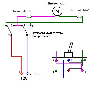

  • #20 3857704
    patryk-84a
    Posty: 1433
    Pomógł: 40
    Ocena: 212
    A po co taka przeróbka i więcej miejsca w cd-romie?
    Chodzi o stacjonarny odtwarzacz CD?
    Lewytolewy nie za profesjonalny ten schemat, nabazgrane jakieś prostokąty i niewiadomo co do czego. Symbole elementów nie są takie jak powinny być. No i jest błąd bo w obu położeniach przełącznika zwierasz zasilanie przełącznikiem.
    Poza tym to po co bawić się w jakieś przekaźniki i kondensatory? Do kondensatorów musiałby być jeszcze układ który by te kondensatory rozładowywał. Bo tacke otworzyłbyś i zamknął tylko raz i musiał byś czekać aż sie samoistnie rozładują.
    Jeśli miałby być tam przełącznik dwu pozycyjny to można zastosować 2 microswitche, które w dwóch skrajnych punktach rozłączała by wysuwana i wsuwana tacka. Rozwiązanie prostsze i tańsze i bez bawienia sie w dobieranie kondensatorów.
    Wyglądało by to mniej więcej tak:
    Jeśli w mechaniźmie są już jakieś styki, które ograniczały wsuwanie i wysuwanie to możesz je wykoRrystać.
    Według mnie ten układ i tak nie spełnia Twoich wymagań ponieważ nie jest to jeden przycisk taki jak w oryginalnym CD lecz przełącznik, ale jeśli Ci to nie przeszkadza to życzę powodzenia przy przeróbce.
