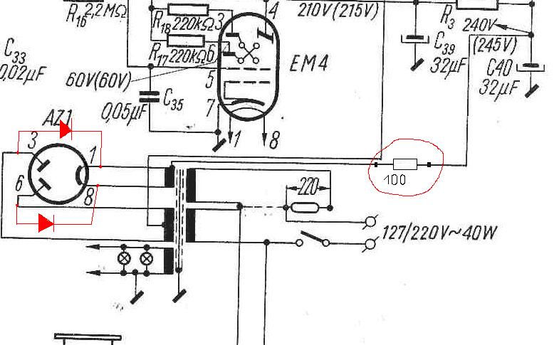

  • #13 4735424
    sosek
    Posty: 117
    W głośniku jest jakiś szum, ale nie ma dwóch lamp, w kablach to podświetlenia skali reż jest prąd, muszę wymienić też potencjometr ponieważ radia nie da sie wyłączyć, nie wiem jak z regulacją głośności.
  • #14 4735737
    Roman Wosicki
    Poziom 25  
    Posty: 663
    Pomógł: 59
    Ocena: 19
    Tutaj masz jak zastąpić tą AZ1 1N4007 -2szt i rezystor 100Ω/5W

    Te diody mogą być o takich parametrach 1N4007 - 1A, 1000V ?
    Moderowany przez Artur k.:
    Przecież w poprzednim poście jest napisane: "1N4007 -2szt i rezystor 100Ω/5W".
    Po co kolega zadaje to pytanie ?
