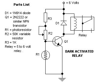

#1 4606402 20 Gru 2007 01:07 grzegorz741 grzegorz741 Poziom 10 Posty: 7 Autor tematu Post #1 4606402 20 Gru 2007 01:07 Mam pytanie: jak do przedstawionego układu dodać regulację histerezy. Z góry dziękuję.
Pomocny post #2 4606416 20 Gru 2007 01:21 adams987 adams987 Poziom 35 Posty: 2180 Pomógł: 288 Ocena: 137 Pomocny post? (+1) Pomocny post Post #2 4606416 20 Gru 2007 01:21 W takich układach histerezę zapewnia przekaźnik(jego histereza) . Możesz zastosować zamiast jednego tranzystora , dwa w układzie darlingtona, i nawet wyeliminować histerezę przekaźnika .
