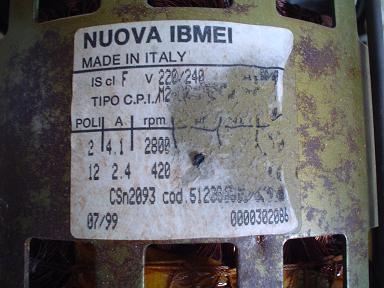

    Wiem ze juz byl poruszany ten problem, przesledzilem wszystkie wątki i zastosowałem sie do wskazówek.. i nic... dalej to samo..
    W chwili gdy chce pralka wirowac, wejsc na wyzsze obroty silnika, juz prawie to robi-przyspiesza... i nagle spada z obrotów i silnik zaczyna buczeć i kreci małymi obrotami...
    dołaczam filmiki z dźwiekiem jak sie zachowuje pralka... (ps. jeden jest z odłaczoną pompką dla uwypuklenia dźwieków jakie wydaje sam silnik)
    co temu jest?? wie ktos???
    czekam na wskazówki

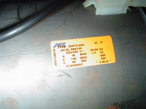

    Wymieniony został rezystor na module, ponieważ był spalony. Wcześniej przez to przypalił sie silnik. W trakcie testów (gdy wirowanie wróciło) upaliło sie do końca uzwojenie wirowania. Nie ma rady trzeba silnik. Kupiłem więc silnik od jednego z elekrodowych specjalistów tj. Karlheinz
    No i miało pasowac idealnie ale coś jest nie tak.
    Mianowicie:
    Silnik strasznie się grzeje podczas pracy, po kilkunastu minutach nie da sie go dotknąć. Podadto na "lewych" obrotach podczas prania nie może uciągnąć bembna.
    Wirowanie jest niezaprzeczalnie (wtedy silnik się w sumie schładza troche-wiadomo wiatrak sie kreci szybciej).
    Co może byc tego przyczyną?!?
    Czy silnik został dobrany prawidłowo?
    Daje zdjęcie tabliczek silnika spalonego (ta biała) i kupionego (żółta).
    Proszę o poradę
