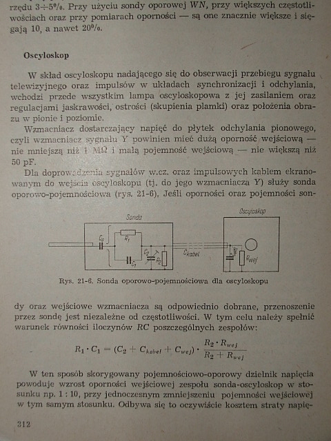

    Wydaje mi się, że sonda 1:10 z komensacją była by dobra do moich zastosowań, wartość elementów mogę sobie wyliczyć korzystając z tego:
    Oscyloskop C1-94 - jak wykonać prostą sondę i czy jest konieczna?
    Jedyny problem to właśnie samo gniazdo w oscyloskopie... Od środka wygląda to niby jasno, masa gniazda i jeden z pinów, ale jest tam jeszcze podlutowany jakis trymer który mnie dezorientuje z lekka...

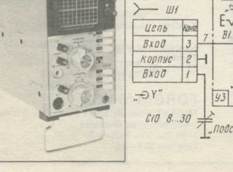

    Przepraszam za odkopanie ale sam miałem problem z sonda i jej podłączeniem, pinout sondy jest opisany na schemacie (oznaczony jako Y) w linku oraz z załącznika.
    Temat do zamknięcia.
