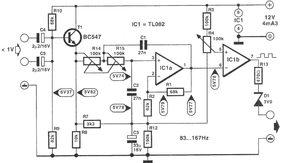

    czy mógłbym Was prosić o przysługę.
    Mianowicie chodzi mi o wykonanie płytki PCB.
    Próbowałem coś sklecić ale jakoś mi nie wychodzi na dodatek mam XP i wersje trialową protela9Service pack2) i co chwile mi jakoeś błędy wyskakują...
    Sądze, że dla ludzi oceznanych w projektowaniu dużo to nie zajmnie... raptem 9rezystorów, 5kondensatowów 1dioda i 1 Tl'ek, no i 3 potencjometry :>
    byłbym wdzięczny za wszelaką pomoc

    Zrobiłem Ci taki projekt (w Protelu DXP - jest wyeksportowane do PDF).

    jedno pytanko:
    po czym poznać jakie w tym schemacie są użyte potencjometry 100kA, czyB??
  • #6 437639
    Ski Man
    Posty: 545
    Pomógł: 39
    Ocena: 21
    Jeśli nie zaznaczono inaczej to powinny być liniowe.

    wykonałem układ i mam pewne obiawy
    mianowicie przy żadnym sygnale dioda cały czas świeci
    a jak włanczam muzykę to niemrawo mruga [daje sie poznać, że mruga w rytm basu]
    może to wina POT4 [R4] może powinien być 100kb choć nie sądze...
    sprawdzając napięcie między:
    R9 a C5 mam 5,61V,
    przy łaczeniu R8 z R7 6,35V,
    przy C2 odstrony C3 6,31V
    za C2 od strony R15 [pot] 5,33V,
    przy R1 przy łaczeniu z R2 mam 5,92,
    za R1 od strony 1st nogi US1 mam 5,63V
    na 6 nodze US1 5,62V
    wszystke napięcia byłby mierzone względem masy [0]
    aha napięcie wejściowe 10,61V

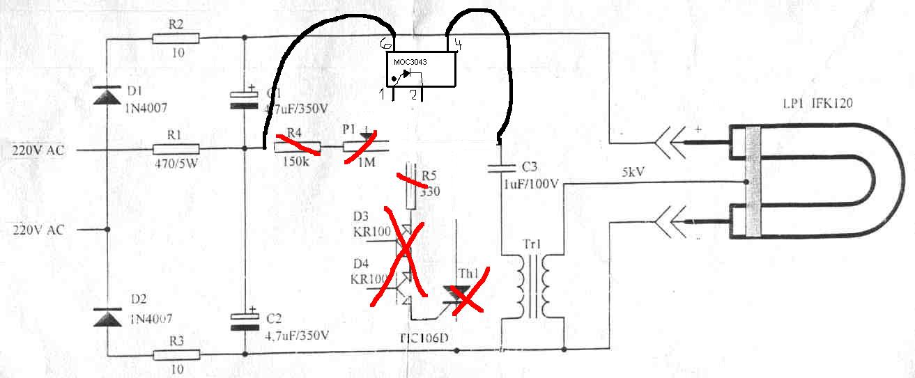

    druga sprawa to podłaczenie to do stroboskopu jabla. Wywaliłem p1 r4 r5 d3 d4 th1 --> zastępując to MOC3043
    następnie podłączam w sposób pokazany w załaczniku
    czy dobrze?? bo nie działa :/
    proszę o pomoc
