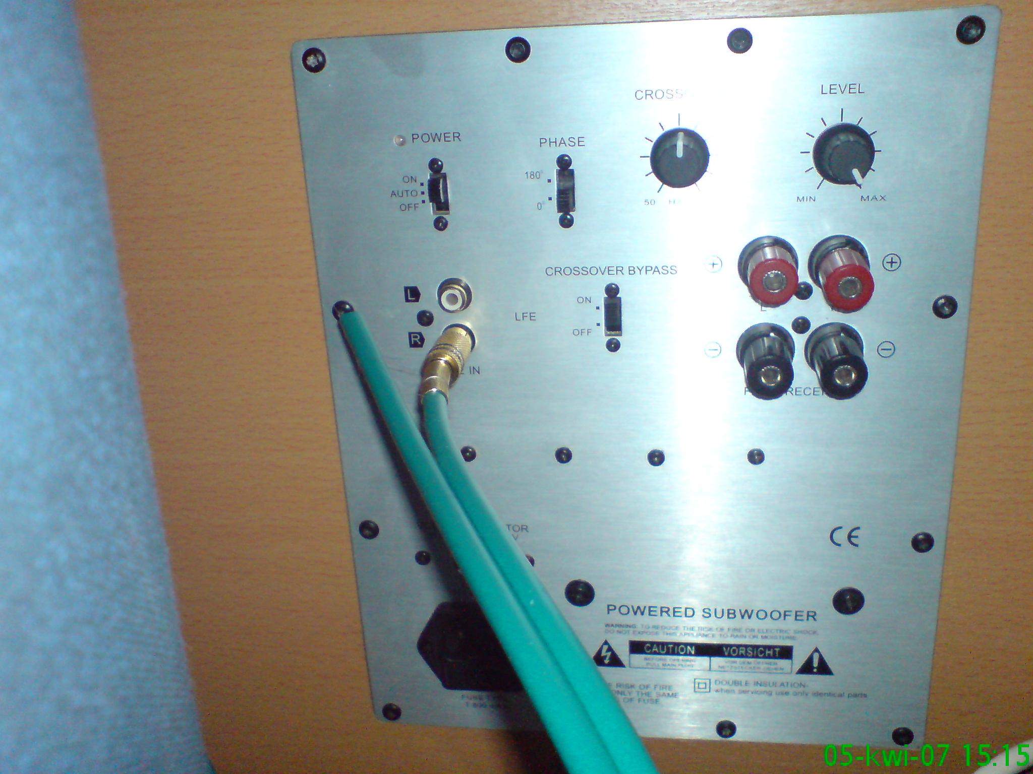

    Mam taki problemik: Mam ,,wieżę'' Technics SA-EX510 i chcę podłączyć do niej Subwoofer aktywny.Amplituner ma jedno wyjście typu czincz, nie wiem jak podłączyć do Subwoofera dołączam zdjęcie Subwoofera.
    [url=https://obrazki.elektroda.pl/34_1198344032.jpg][img]http:/
    <img src="https://obrazki.elektroda.pl/34_1198344032.jpg">

    Czyli sub w obecnym połączeniu nie gra ? Po boku masz wtyki z zaciskami możesz to podłączyć w sposób taki ampli=sub sub=kolumna czyli tak jakby wpinasz suba w kabel który biegnie do jednej z kolumn.

    zostaw tak jak masz a dodatkowo pociagnij kabelki z kolumn (lub wyjscia wzmacniacza) do tych zlaczy na panelu po prawej

    Witam subwoofer przy takim podłączeniu jak na zdjęciu gra ale wydaję mi się że zbyt cicho jak na jego wymiary pomimo że pokrętło w nim jest ustawione na max.Jeśli chodzi o podłączenie kolumn do zacisków po prawej stronie to wydoję mi się że zaciski te są wyjściowe do dodatkowych kolumn mam wątpliwości czy nic się nie stanie kolumnom jeśli dodatkowo podam sygnał z suba.Dlaczego w subie są dwa wejście czincz a w amplitunerze tylko jedno wyjście czincz może czeba zastosować rozgałęzienie pozdrawiam i czekam na odpowiedz.

    te zaciski to sa WEJSCIA wysokonapieciowe/wysokopoziomowe wlasnie po to zeby brac sygnal prosto z kolumn. ale dla pewnosci napisz co pod nimi jest napisane bo niewidac dokladnie
    wejscia niskopoziomowe sa 2 poniewaz panel wyposazony jest w sumator kanalow zeby jednoczesnie odtwarzal bas a obu kanalow
    glosnosc suba jest zalezna od poziomu sygnalu jaki jest podawany czyli im bardziej podkrecisz na wzmaku to tym glosniej zagra sub
    a obecnie skad bierzesz sygnal??

    Witam sub podpięty jest jednym czinczem pod amplituner i tak ma zostać czy włożyć w amplituner rozgałęzienie i puścić dwa przewody?Zaciski po prawej stronie mają opis FROM RECEIVER.Są jeszcze przełączniki CROSSOVER BYPASS z pozycją ON i OFF i PHASE z pozycją 180 i 0 stopni oraz pokrętło CROSSOVER ze skalą od 50do 150 Hz jeśli możesz to proszę opisz mi ich działanie

    czyli te zaciski sluza do tego co opisalem wyzej
    CROSSOVER BYPASS - obejscie zwrotnicy - czyli wzmacnaicz dostanie cale pasmo zamiast odfiltrowanego. do stosowania w przypadku gdy wyjscie z amplitunera jest regolowane...
    PHASE - plynna regulacja fazy - no niestety to jest juz troche trudniej na szybkiego napisac wiec poczytaj na wikipedi (dzial fizyka - fale)
    CROSSOVER ze skalą od 50do 150 Hz - regolowany filtr dolnoprzepustowy. ustawiasz tym czestotliwosc dzialania filtra... mam nadzieje ze wiec co on robi? ;>
