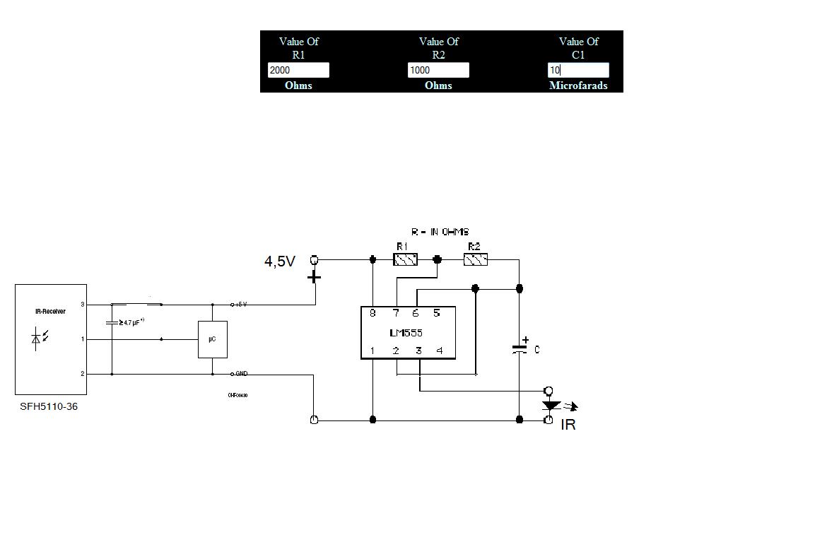

    Czytałem trochę i skleiłem dwia schematy. Oczywiście mógłbym poprostu zrobić według jednago schematu potem wkleić skopiowany ze strony kod bascoma i może by działało ale rzecz w tym że ja chcę zrozumieć jak i dlaczego to działa. Jeżeli dołączony schemat jest wmiarę poprawny po znaczy że rozumiem, jeżeli nie to proszę o zamieszczenie poprawionego. Byłbym bardzo wdzięczny za odpowiedź. Przepraszam za prowizoryczność schematu :) Aha układzik to TLC555CP
    [/img]
    • Czy odbiornik IR z seguro.pl nadaje się do czujnika zbliżeniowego w robocie? schemat próba.jpg (17.75 KB) Musisz być zalogowany, aby pobrać ten załącznik.

    Oki, przeczytałem to co było w obu linkach i mam nadzieję że zrobiłem poprawny schemat. (upewniam się ponieważ nie chcę marnować czasu na wytrawianie błędnego schematu) :)
    • Czy odbiornik IR z seguro.pl nadaje się do czujnika zbliżeniowego w robocie? complete.jpg (41.21 KB) Musisz być zalogowany, aby pobrać ten załącznik.

    schemat nie jest poprawny masz dwa przykłady generatorów na 555 http://www.edw.com.pl/pdf/k13/01_10.pdf http://www.edw.com.pl/pdf/k13/11_09.pdf , diody nie można bezpośrednio podłączać do wyjścia , reset ( 4 ) musi być połączone z Uc lub służyć do wyzwalania generatora , pin 5 powinien być połączony do masy przez kondensator również odbiornik masz źle zobacz sobie prawidłowe połączenie http://www.iele.polsl.pl/elenota/Temic/tfms5xx0.pdf
    nie stosuj stałych wartości ponieważ musisz mieć możliwość korekty częstotliwości generatora , jeżeli nadal nie wiesz o co chodzi to daj znać namaluję Ci ten schemat

    poczytaj sobie w ojczystym języku o 555 http://www.edw.com.pl/pdf/k01/19_11.pdf schemat generatora ,wartości dla danej częstotliwości możesz obliczyć w dowolnym programie
    jeżeli chcesz modulować generator to Reset nie łącz z Uc tylko na wejście uC sygnały L stop H praca , pamiętaj o wspólnej masie oraz o tym samym napięciu zasilania dla 555 i uC

    podałem Ci link gdzie masz gotowy układ http://www.edw.com.pl/pdf/k13/11_09.pdf , w załączniku program do obliczenia i jeszcze jedno czy scalony czujnik masz na pewno na 36kHz , jak sprawdzasz układ
    • timer.rar (166.48 KB) Musisz być zalogowany, aby pobrać ten załącznik.
