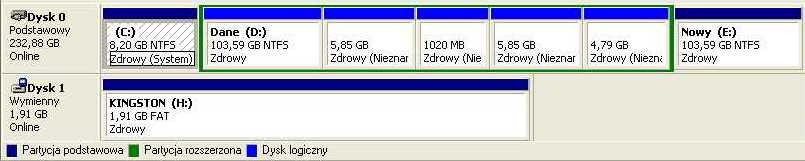

    To że XP czegoś nie widzi to nie znaczy, że nie pokaże.
    Na tym dysku 4 linuksowych partycji XP też nie widzi.
    I do tego są dwie partycje podstawowe.
    Może przed zainstalowaniem dalszych programów do partycjonowania dysków warto chwilę zatrzymać się i pomyśleć dlaczego na partycji został zmieniony system plików ?
    P.

    To , że XP widzi dwie podstawowe partycje - żadna tajemnica , ale problemy związane z pracą systemu w takiej konfiguracji to druga strona medalu .
    Nie bez powodu windowsowy fdisk nie pozwala na "produkowanie" więcej niż jednej partycji primary na dysku .
