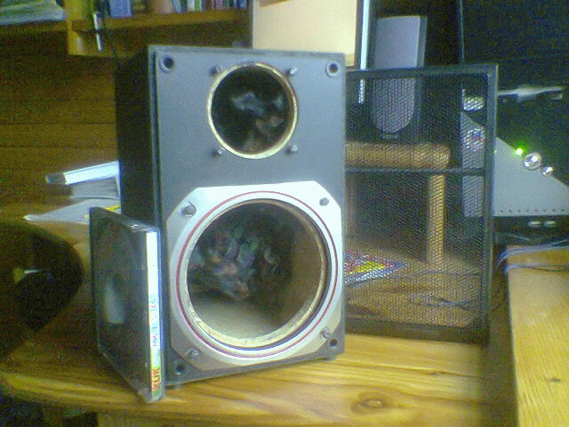

    Mam taką nietypową staroć. Z opisu na tylnej ścianie wynika że jest to Unitra Tonsil ZgC30-8-517 z połowy lat '80. Był to komplet z jakąś "plastikową wieżą" Eltry CS 202. Zostały tylko pudełka w całkiem dobrej kondycji. O ile wiem jaki tam włożyć gwizdek (gdwk 7/50/8.), o tyle nie mam zielonego pojęcia co ma być niżej. Otwór ma ok 107 mm średnicy, a śruby są oddalone od siebie po przekątnej o jakieś 149 mm, pojemność skrzynki to nieco ponad 5 litrów. No i na dodatek nie zachował się nawet strzęp zwrotnicy więc i o niej informacja również jest pożądana.

    Duży głośnik to GDN 12/30/2 , 30W, 6 ohm.
    A zwrotnica to ZgC 30-8-515.
    A zwrotnica to ZgC 30-8-517.

    U mnie jest kondensator 1M5F. A zwrotnica wyglada tak:
