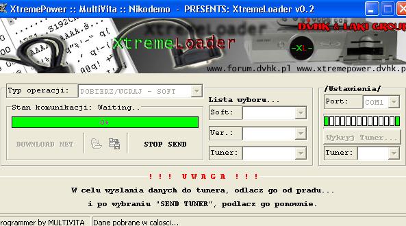

    Problem polega na tym że chce wgrać soft przez program Xtremeloader gdy daje Send Tuner operacja stoi w miejscu i pisze waiting, nie wiem jak dojśc co jest nie tak , możliwe że Ferdek ma padnięta pamięć flash ? Fta stacje chodzą normalnie
    • Ferguson 1018SE - Xtremeloader zatrzymuje się na waiting przy wgrywaniu softu bbbb.JPG (49.22 KB) Musisz być zalogowany, aby pobrać ten załącznik.

    próbowałem ARIONEREM i efekt jest taki że widnieje napis "Waiting connect request ack " 10 minut czekałem i dalej wszystko stoi

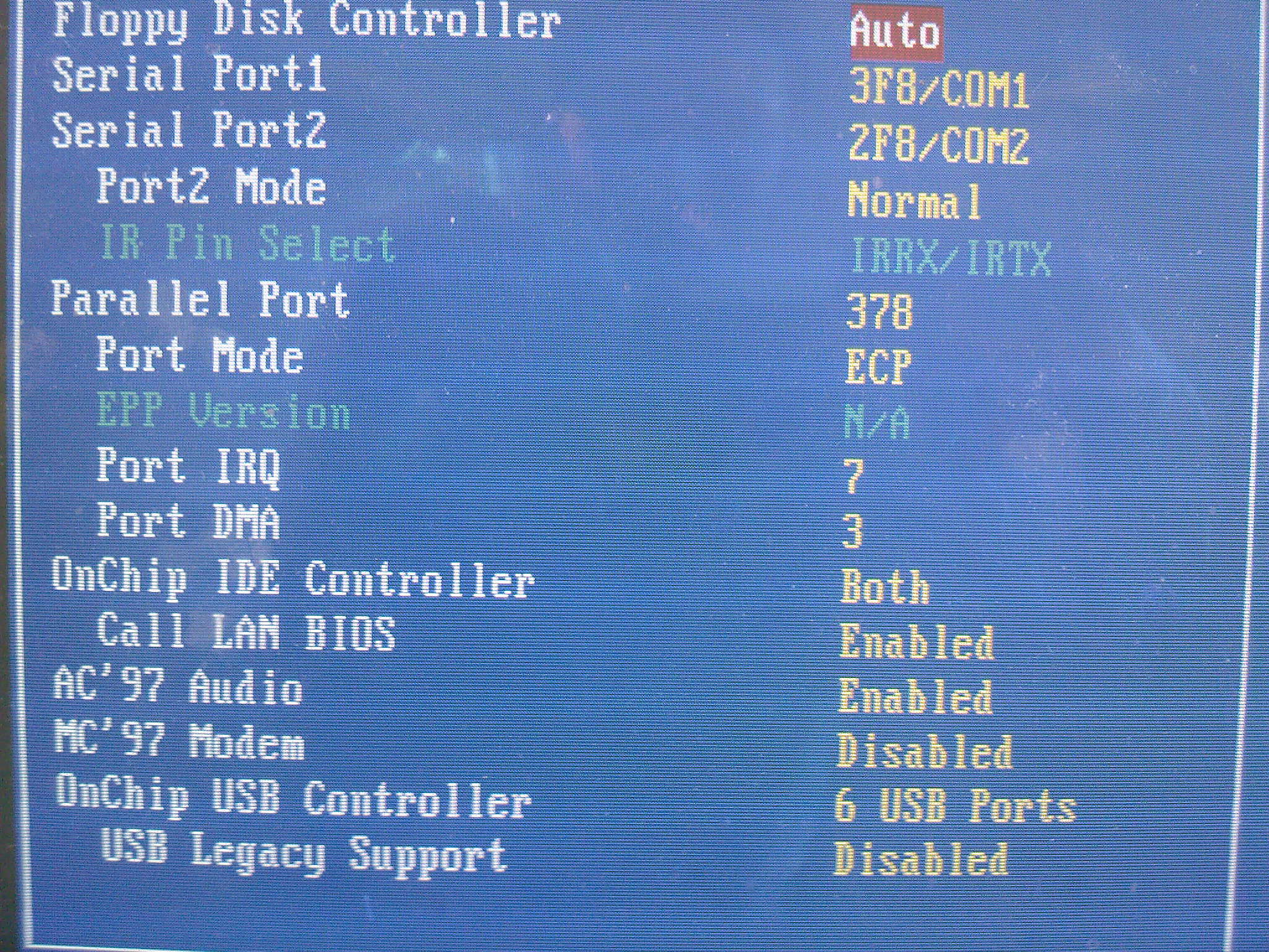

    mam wrażenie że coś nie tak jest u mnie w kompie z portem COM jak można sprawdzić czy on wogule działa , pierwszy raz cokolwiek robie przez ten port
    Jak moge dojść czy mój Port COm działa ? I Jak ma być ustawione na Biosie ?

    Multi Arionem dalej to samo , a ten numer 74620 należy koniecznie wpisać ?
    Chyba niema połaczenia z kompem , co może być nie tak z ustawieniami com a. w Biosie mam
    coś takiego
    3F8/com1albo auto
    3F8/CoM2albo auto
    EPP albo ECP- normal
    tak to wyglada
    https://obrazki.elektroda.pl/0_1198924014.jpg
