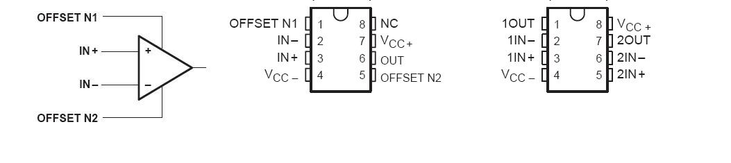

    -Pytanie: zazwyczaj wykonywałem projekty ze strony www.tonepad.com, tam zawsze są przedstawione:schemat, schemat połączeń i płytka pcb. Tutaj spotkałem się z takim oznaczeniem wyprowazeń scalaka:
    Jak zaprojektować płytkę PCB dla efektu MXR Distortion+?
    (obrazek się wolno ładuje, chodzi o taki symbol scalaka, jaki jest na schemacie powyżej)
    jak mam na podstawie tego wydedukować które wyprowadzenia gdzie idą?

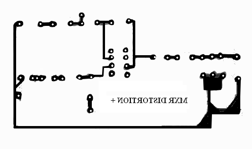

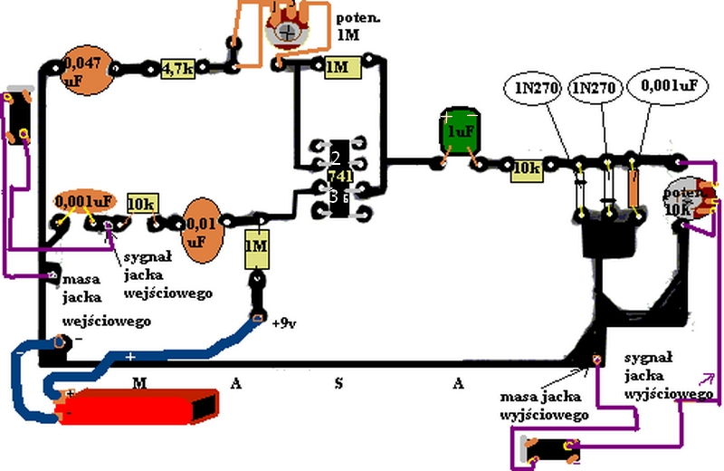

    Czy mógłby ktoś sprawdzić czy narysowana przeze mnie płytka nadaje się do użycia?

    Schemat montażowy (paskudny, ale jest :-) ) :
    Wzór płytki(przygotowany do termotransferu-w lustrzanym odbiciu):
    Czy dobrze to wszystko wykombinowałem?

    Jeśli to twój pierwszy projekt płytki, to całkiem nieźle. Tylko zapomniałeś o doprowadzeniu ścieżek zasilania ( + i masa) do scalaka, gdyż on bez zasilania nie ruszy. Zasilanie kostki, to nóżka 7 +zasilania, nóżka 4 masa lub –zasilania.

    W poprzednim poście napisałem (nóżka 7 +zasilania, nóżka 4 masa lub –zasilania) gdzie mają być podłączone te nóżki. Do tych nóżek trzeba doprowadzić napięcie zasilania ze źródła ( w twoim rysunku występuje jako źródło –bateria i do niej trzeba dołączyć te nóżki). Możesz nóżkę 4 połączyć z istniejącą już ścieżką masy a nóżkę 7 do istniejącej ścieżki +9V.

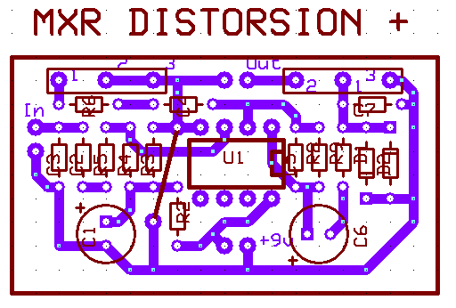

    A to poprawiona płytka, może się komuś przyda:) :

    Witam. 2 dni temu zrobiłem sobie podobny efekcik (praktycznie taki sam, różnica w wartościach elementów). Do autora tematu - ta płytka jest zła, brakuje w niej elementów ustalających punkt pracy (3xR + C). Do poprzednika - efekt działa jak dla mnie całkiem nieźle (nie jestem gitarzystą, efekt jest dla brata więc się do końca nie znam :) ). Moja konstrukcja bazuje na schemacie który załączam. załączam również wzór płytki do niej (ExpressPCB)[/img]
