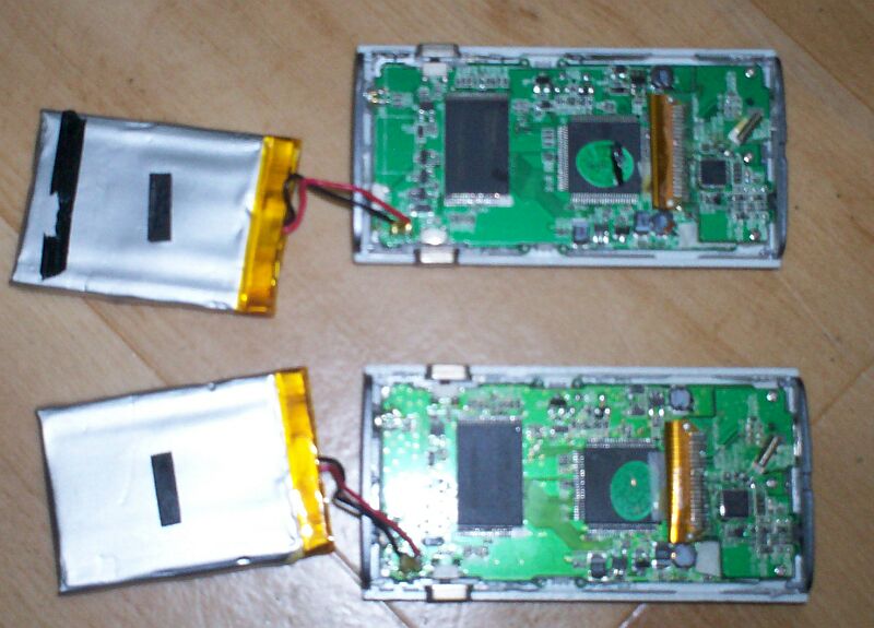

    witam:-)
    mam taki model mp4 Grundig i niestety nie odpala wogóle i nie komunikuje sie z komp przez USB.Nie jest to usterka mechaniczna a w chwili podłączania do komputera wyswietlacz zaświeca na ułamek sekundy.
    mam nadzieję,ze nowy soft moze obudzić ten sprzęcik.

  • #5 4653123
    boruc23
    Posty: 87
    Pomógł: 2
    Ocena: 3
    Właśnie naprawiłem swój ostatni odtwarzacz Mpixx2002 FM/2GB.
    Soft prosto od grundiga do Mpixx 2001/2002 jest w załączniku. Wszystko pięknie działa włącznie z językiem polskim. Będziesz musiał zewrzeć nóżki procesora aby wgrał się soft (żeby windows wykrył go jako USB recovery device). Ja zwarłem ok 5 nóżek losowo śrubokrętem płaskim i windows odnalazł playerka. Dodam że miałem identyczne objawy jak ty i dopiero po użyciu tego softu co w załączniku + zwarcie nóżek pozwoliło go ożywić.

    stereoo
    Posty: 739
    Pomógł: 39
    Ocena: 16
    nie uważasz ,ze takie losowe zwieranie moze spowodowac usterke na +5V i awarie kompa?
    załaczam fotke wiec jesli mozesz okresl w ktorym miejscu dokonales tego cudownego zwarcia:-)
    i czy juz po otwarciu softu czy tylko po podłaczeniu mp4 do USB.
    Komp nie widzi moich sprzetow;(

  • #7 4666110
    boruc23
    Posty: 87
    Pomógł: 2
    Ocena: 3
    Patrząc na to zdjęcie to jak masz ten scalak który ma nóżki z każdej strony to są to nóżki na górnej stronie scalaka. Dokładnie które też nie potrafie określić ponieważ to byl czysty przypadek. Jeżeli chodzi o uszkodzenie kompa to nie ma szans, co najwyżej można uszkodzić scalak.
    A kolejność była taka
    1) Włączyłem program do flashowania co dałem w załączniki
    2) Włączyłem odtwarzacz pod USB cały czas trzymając przycisk VOL+
    ale trzymanie przycisku nie pomogło więc zaczołem zwierać nóżki aż wyświetlacz zaczoł się podświetlać na biało i wkońcu załapał i komp go wykrył.
    Pozdrawiam i życzę powodzenia.
