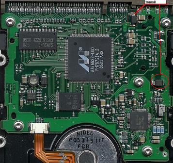

    Spalił mi się zasilacz i niestety pociągnął za sobą dysk. Na elektronice widać iż zaraz za ścieżką prowadzącą od kabla 5V z molexa jest jakiś pęknięty element (mała czarna kostka ze stykiem z dwóch stron) - niestety nie wiem co to jest.
    Są na nim oznaczenia:
    ST
    AE
    P351
    Czy dostane gdzieś takie cudo czy też w grę wchodzi tylko i wyłącznie wymiana elektroniki? (próbowałem podłączyć elektronikę z takiego samego modelu tylko że elektronika miała REV 06 a moja ma REV 07 aczkolwiek nie ruszyło, zakręciły się tylko talerze na chwile i później cisza)

    pdelw
    Posty: 13
    Ocena: 5
    Ok.. Wrzucę za jakieś dwie godzinki, tylko muszę dorwać aparat..

    99,9999% że zwarł się transil, tylko pytanie czy zasilacz się włącza z tym dyskiem?? Jeżeli tak to niestety transil nie wytrzymał prądu i się przerwał, więc będziesz musiał poszukać sobie drugiej elektroniki bo prawdopodobnie ta jest kompletnie usmażona, ale powinno się skończyć na zwartym zabezpieczeniu (no chyba że zasilacz był na prawdę "odporny" na zwarcia)
W wyniku uszkodzenia zasilacza doszło do uszkodzenia dysku Samsung SP0411N, a na elektronice pojawił się pęknięty element oznaczony jako ST AE P351, prawdopodobnie transil zabezpieczający ścieżkę 5V z molexa. Uszkodzenie transila najczęściej powoduje przerwanie obwodu, co może uniemożliwiać uruchomienie dysku. Próba podłączenia elektroniki z innego egzemplarza o innej rewizji (REV 06 vs REV 07) nie przyniosła efektu – talerze kręciły się chwilowo, a następnie dysk przestawał działać. Zaleca się wykonanie dobrej jakości zdjęcia elektroniki w celu dokładniejszej analizy. Wskazane jest również zapoznanie się z tematami dotyczącymi transili na forach elektronicznych, gdyż uszkodzony transil zwykle wymaga wymiany całej elektroniki dysku, gdyż samodzielne znalezienie i wymiana tego elementu jest trudna, a uszkodzenia mogą być rozległe.
