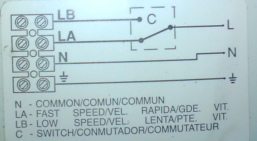

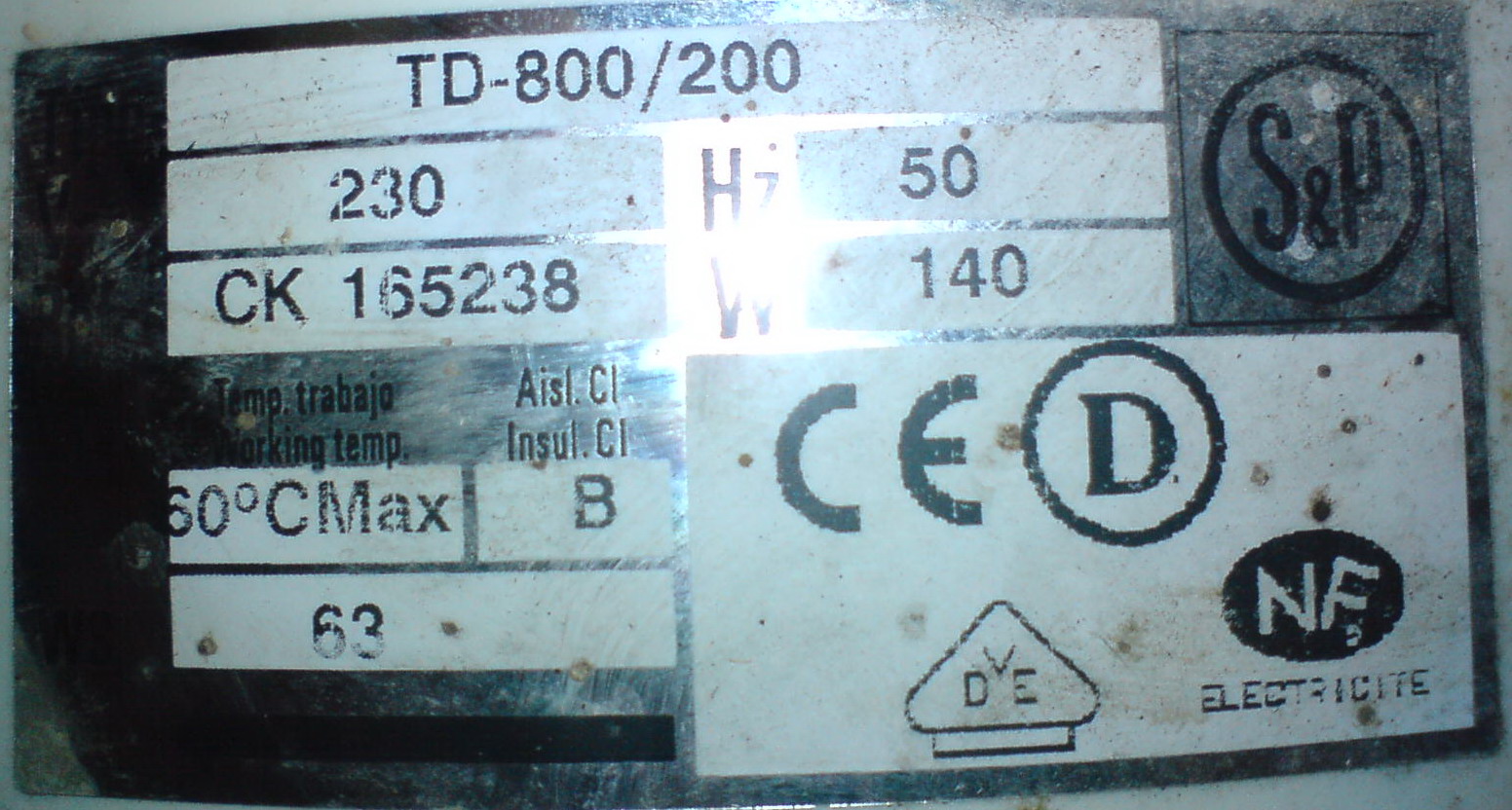

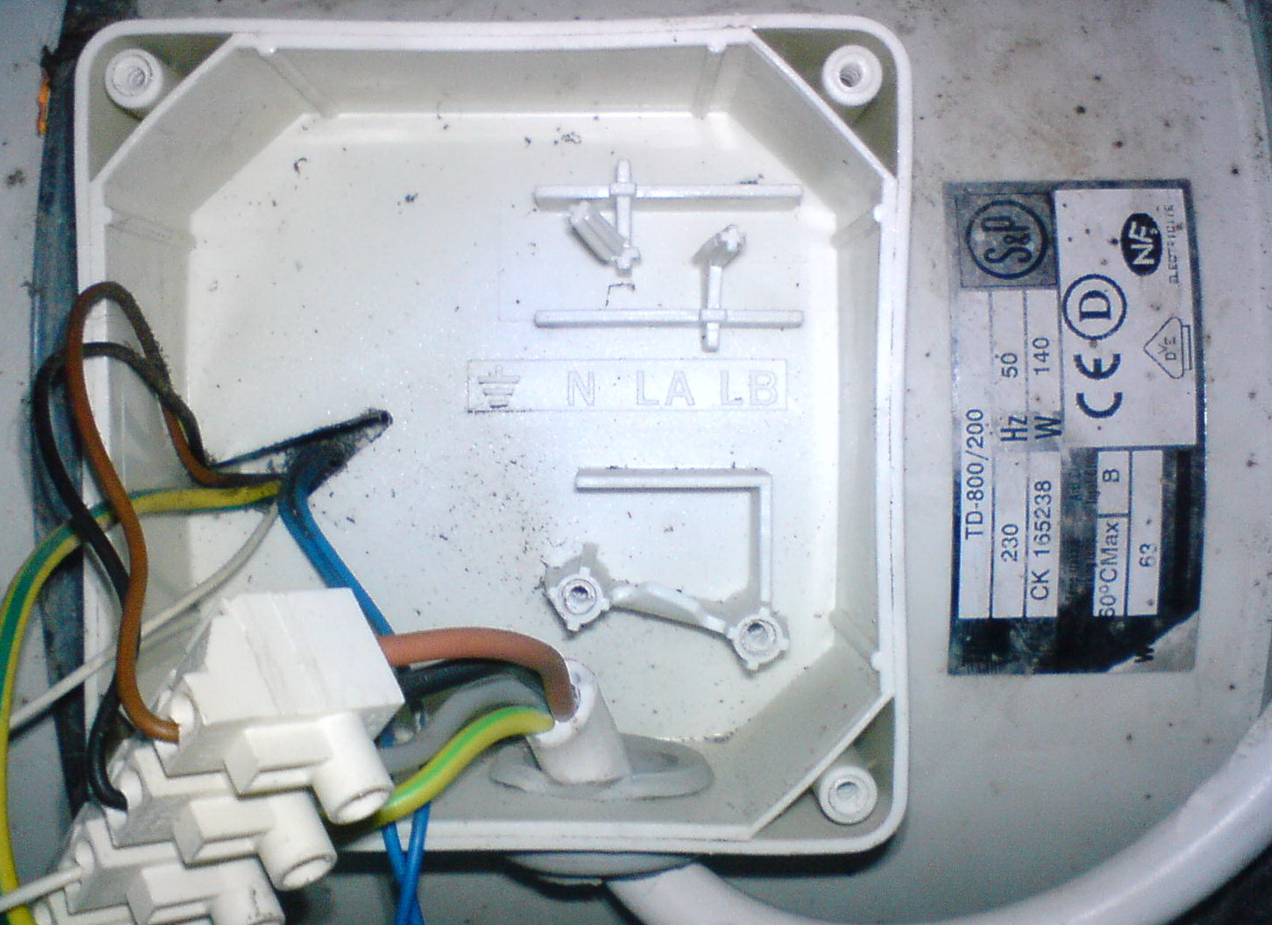

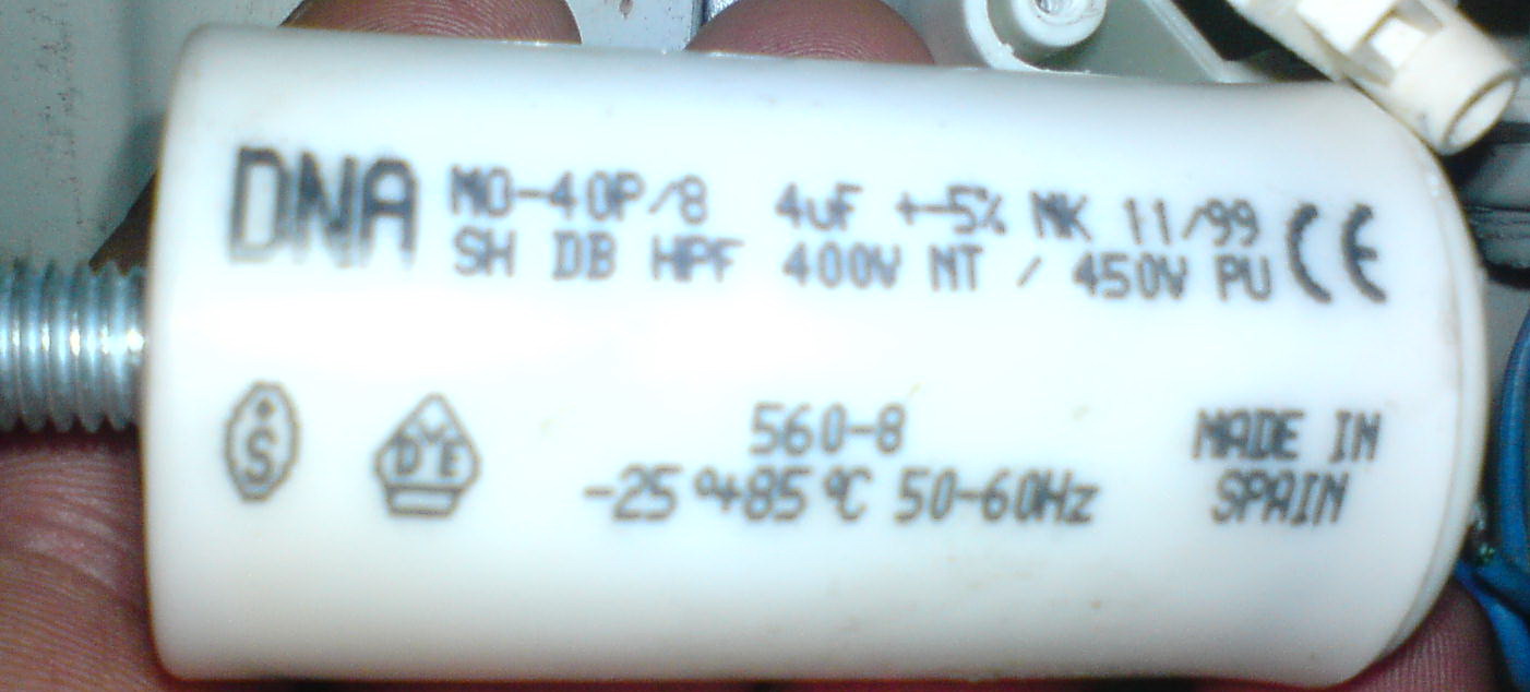

    przysiadłem do tego silniczka, rozebrałem pokrywkę i oto co znalazłem
    (w poprzednim silniku nie było żadnego schematu połączenia ;p)
    Podłączenie silnika z oznaczeniami PE N LA LB ? 230V
    czyli wystarczy, że podłącze albo pod LA albo pod LB, ewentualnie przełącznik 2 pozycyjny?
    #7 4640754
    Madrik
    Posty: 12491
    Pomógł: 622
    Ocena: 1169
    Tak.
    Wygląda na to, że to silnik dwubiegowy 800 i 200 obr/min.
    Wybierasz sobie odpowiadającą ci prędkość. Przełącznik pomiędzy fazami LA i LB służy do sterowania, gdy chcesz wykorzystywać obie prędkości w trakcie pracy - np. dla pralki wirnikowej, pranie 200 obr/min, odwirowywanie 800.
