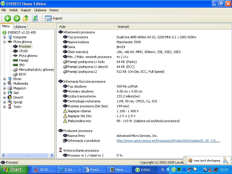

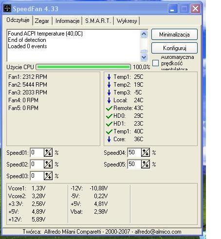

    Witam. Chcialbym sie dowiedziec jak sprawdzic czy oba rdzenie na procesorze sa sprawne. EVEREST pokazuje mi caly czas uzycie procesora 1 0%??????

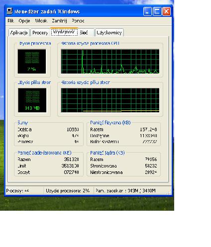

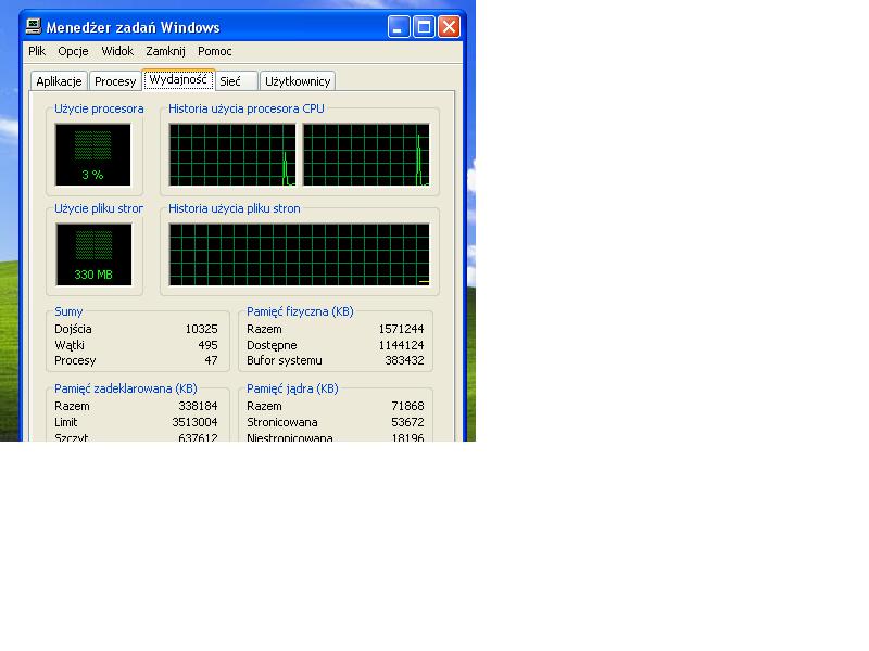

  • #5 4651535
    lukasz2810
    Posty: 47
    Czyli jesli dobrze zrozumiałem po instalacji sp2 system widzi dwurdzeniowy procesor jako pojedyncza jednostke???????

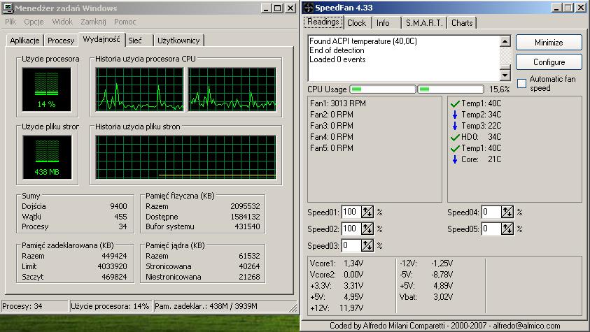

    mój menadzer zadan przedstawia sie nastepujaco i niewydaje sie mi zeby przedstawiał procesor dwurdzeniowy
    Jak sprawdzić sprawność rdzeni w procesorze ATHLON x2 4200+?

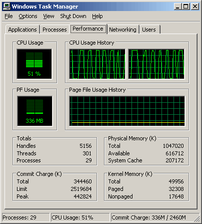

    natomiast znalezione zdjecie w internecie wyglada tak
    wiec czy moj procesor jest dwurdzeniowymimo tego ze na wykresie nie ma przedstawionego podzialu na dwie kolumny?????

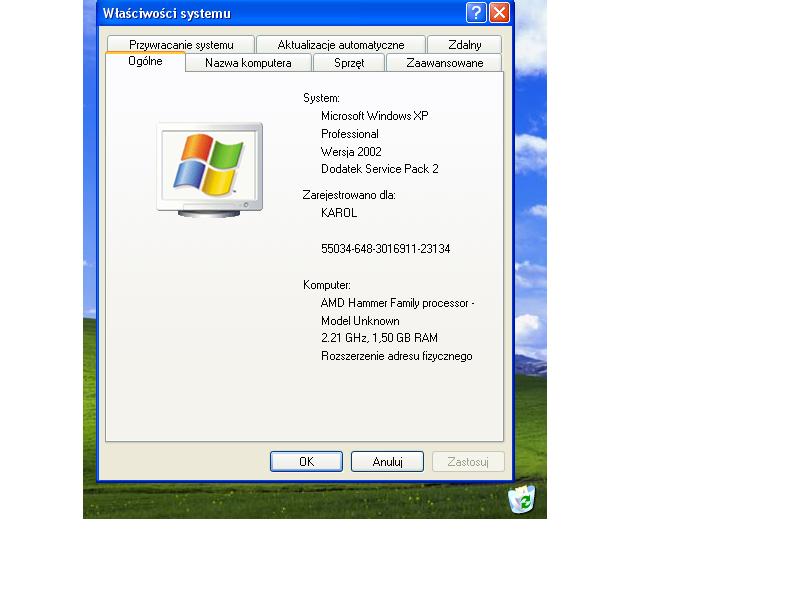

    :szymsze, Windows XP home obsługuje procesory dwurdzeniowe (na moim przykładzie home SP2, amd athlon 64X2 Dual Core 5200+)

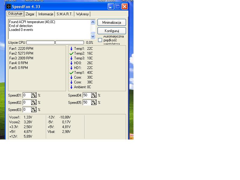

  • #8 4652335
    lukasz2810
    Posty: 47
    Uzywam win pro i w speedfan u mnie tez nie ma podziału na dwa procesory.
  • #10 4652526
    lukasz2810
    Posty: 47
    Nic nie pomoglo nadal to samo

    A co mówi Everest na temat procesora?
    Na 100% jest to X2 4200+?

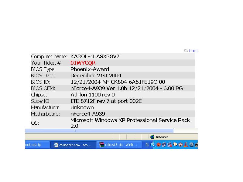

    #12 4652584
    ginio77
    Posty: 179
    Pomógł: 21
    Ocena: 11
    Mam pytanie a co mówi na temat tego procesora bios płyty głównej tzn. jak go rozpoznaje.
    Drugie pytanie podaj dokładny typ płyty głównej.
    Miałem już taki przypadek mimo iż płyta niby obsługiwała procesory dwurdzeniowe to dopiero po wgraniu najnowszego biosu poprawnie je obsługiwała.
    #14 4652778
    mpn103
    Poziom 34  
    Posty: 2989
    Pomógł: 172
    Ocena: 87
    Musisz zaktualizować bios płyty głównej.
    Nie rozpoznaje procesora a co za tym idzie w Windowsie też go nie widać.
    A tak w ogóle to jaki teraz posiadasz?
  • #15 4653071
    lukasz2810
    Posty: 47
    Któro to jest wersja biosa i skad mam go pobrac a moze jakim sposobem mam go wgrac??????
    Znalazłe nowa wersje biosu i jakies programy do jego aktualizacji tylko nie wiem jak go zaktualizowac czy mozesz mi napisac krótka instrukcje?????
    Pobrałem ten pierwszy o rozmiarze 455kb i narzedzie flash
  • #18 4653231
    tronic1
    Spec od komputerów
    Posty: 22250
    Pomógł: 2640
    Ocena: 1108
    Czyli wersję 1.1K. Jeżeli to jest twoja płyta to będzie pasował. Zrób dokładnie jak masz podane w linku i będzie dobrze.
  • #19 4653499
    lukasz2810
    Posty: 47
    Dzieki juz jest wszystko ok widoczne gołym okiem przyspieszenie komputera. POZDRO

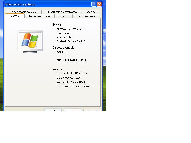

  • #21 4655741
    lukasz2810
    Posty: 47
    tak, bios i windows rozpoznaje model procka
