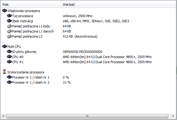

    Witam problem, a raczej tylko moje przypuszczenie przedstawia się następująco:
    w EVEREST pokazuje mi, że 2. rdzeń w ogóle nie pracuje (0%), Menadżer zadań wskazuje procentowe użycie procesora równe użyciu 1. rdzenia w Evereście. Czy jest możliwe, że 2. rdzeń jest uśpiony? Jeśli tak to proszę o pomoc jak go aktywować.
    Załączam raport z everesta.

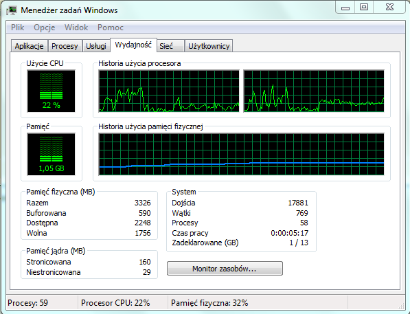

    W msconfig w zakładce rozruch> Opcje Zaawansowane Rozruchu >liczba procesorów "1" zmieniłem na "2", lecz nic nie dało nadal EVEREST pokazuje 2 rdzeń 0%
    w menadżerze "Komputer z Procesorem x86 obsługujący interfejs ACPI" (jeśli oto chodziło)
    Edit: screen z Everest'a(może zwyczajnie coś źle interpretuje)

    cvx007
    Posty: 8
    Ocena: 3
    screen z managera, oby dobra strona xD

    #8 9696326
    DriverMSG
    Posty: 44094
    Pomógł: 3984
    Ocena: 4883
    Wszystko jest poprawnie, najwidoczniej to Everest ma problemy z odczytem kilku rdzeni.

    cvx007
    Posty: 8
    Ocena: 3
    occt znajduje 2 rdzenie, pokazał też wykresy użycia obu rdzenii :) Wielkie dzięki za rozwianie moich wątpliwości ;)
