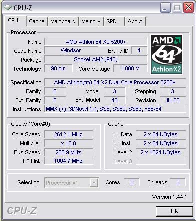

    Wyświetla sie wszystko dobrze athlon x2 5200, w programie także wszystko dobrze, tak jak było kupione rdzen winsdor czestotliwosc 2600Mhz...
    Tylko moje pytanie brzmi czy procesor moze działac tylko na jednym rdzeniu, bo np drugi jest zepsuty?
    Wyświetla mi sie wszystko to co tobie tylko napięcie u mnie wynosi 1.088V, a u ciebie jest nieco wyżej

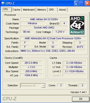

    daj zrzuta swojego

    zupełnie sie z tym zgadzam czasami nawet bios źle podaje napięcie ale tu albo rzeczywiście jest coś z napięciem albo autor postu ma za duże wymagania co do zakupionego procka.
    Może zrobimy tak weź ściagnij sandre z tego linku i zobaczymy jakie różnice w wydajności nam pokaże.

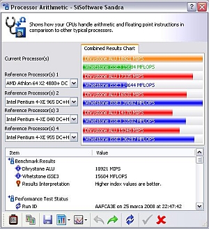

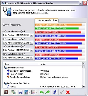

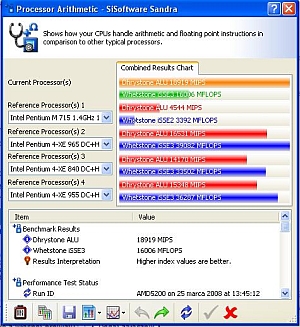

    U mnie jest tak:
    AMD Athlon X2 5200 - Komputer działa wolniej po wymianie z Sempron 3000AMD Athlon X2 5200 - Komputer działa wolniej po wymianie z Sempron 3000

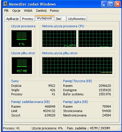

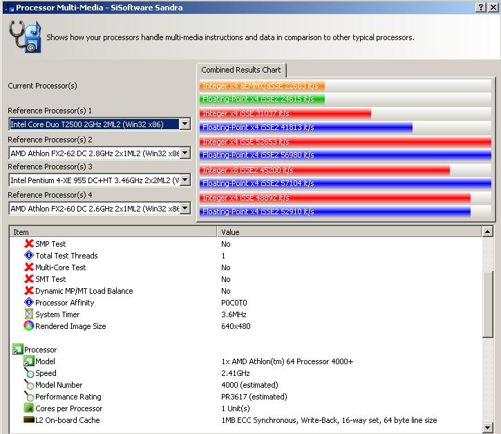

    Naciśnij CTRL+SHIFT+ESC, przejdź na zakładkę (chyba) wydajność, zobacz, czy wyświetlają się dwa wykresy obciążenia dla dwóch rdzeni. Jeżeli nie, to znaczy, że musisz zmienić w systemie typ HAL na ACPIAPIC_MP_HAL
  • #19 4951984
    krawiec77
    Posty: 225
    Pomógł: 4
    Ocena: 10
    U mnie chyba dobrze jest ?

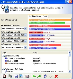

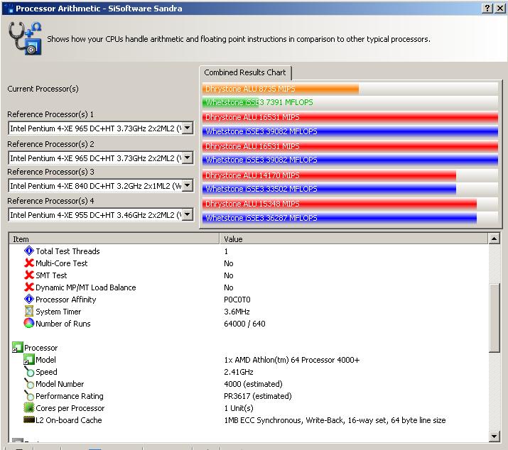

  • #24 4954556
    tafit
    Posty: 158
    Ocena: 18
    krawiec77 napisał:
    u mnie jest tak
    Niewiem o co w tym chodzi, ale u mnie jest tak:

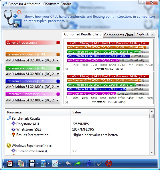

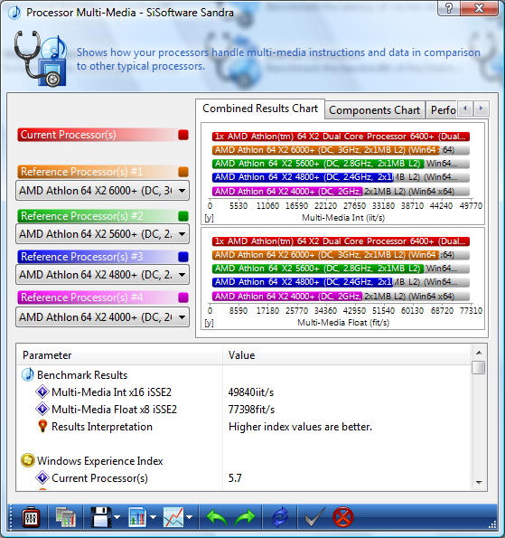

    No i co tu niby jest wolniej?
    Po czym w ogóle wnioskujesz że komputer Ci chodzi wolniej jak na Sempronie 3000?
    Napięcie procesora się zmienia w zależności od tego co w danej chwili robisz, i potrafi nawet wynosić 0,8V.
    Dla porównania podam swoje wyniki, Procesor AMD Athlon 6400+.
    AMD Athlon X2 5200 - Komputer działa wolniej po wymianie z Sempron 3000 AMD Athlon X2 5200 - Komputer działa wolniej po wymianie z Sempron 3000
  • #26 4955113
    krawiec77
    Posty: 225
    Pomógł: 4
    Ocena: 10
    czyli wszystko kolego u ciebie ok jeśli wydajność w granicach porównywalnych do zestawów testowych to to że wyświetla inną wartość napięcia może być np bugiem w biosie płyty głównej
