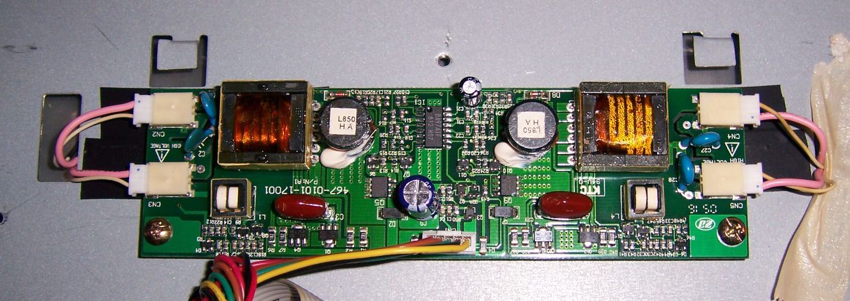

    Mam taki monitor jak w temacie.. Objaw jest taki że po włączeniu monitora obraz pojawia się na chwilę (wcześniej na ok minute, teraz ok 2 sek) i gaśnie.. W rzeczywistości obraz się wyświetla tylko wyłącza się przetwornica do świetlówek.. Przetwornica jest na układzie BA9741F, 2 elektrolity które tam były wymieniłem, sprawdziłem też pojemność 2ch kondensatorów 150uF (poliestrowe??) oraz tych 4ech na wyjściu 18pF/3kV i niby są ok.. Całą płytkę przelutowałem oraz umyłem. Taśma idąca od płytki gł. w monitorze posiada 5 przewodów:
    czerwony - 12,34V
    brązowy - 12,34V
    zielony 1.06V (to z tego co wyczytałem jakaś reg. jasności??)
    czarny - sterowanie - 4,07 dla włączonej przetwornicy, 0 dla wyłączonej
    zółty - masa
    Już 2gi dzień walcze z tym monitorem i już naprawdę nie wiem.. Zaraz przed wyłączeniem słychać jak rośnie częstotliwość (bardzo cichutko to słychać - z uchem przy układzie i przetwornica się wyłącza).
    Czy ktoś spotkał się z czymś takim? Jeden z kondensatorów na wyjściu (tych 18pF/3kV) jest ciemniejszy i widać że się grzał podczas pracy - przyciemniona płytka.. Na mierniku jest ok.. Nie mam doświadczenia z przetwornicami do lamp.. Załączam fotke..

    Na temat podświetlenia napisano multum postów wystarczy posluzyć się wyszukiwarką.Czy podstawiałeś świetlówki bo jezeli jedna będzie miała inne parametry to moze procesor wyłączać inwerter.Jezeli masz przegrzane kondensatory to je wymień bo na oko mogą być sprawne a pod napięciem do kitu.Sprawdz tranzystory kluczujące i przynajmniej pomierz trafka na oporność czy nie są zwarte.

    uszkodzeń moze być wiele rodz."-od banalnych > wymian kondków WN przy trafo.
    -zwarcie /przebicie w uzwoj. trafa
    -uszkodz. diód w zasilaczu/ kluczy trafo na polowych.........
    BA9741F= TL1451AC
    *sprawdz diody Schotki SR24. lubią sie "uszkadzac po lekkim nagrzaniu"
    są w kluczu zasilania inwertora
    *lub wina jednej z lamp > ten kanał gdzie masz przegrzany kondek
    za schemą patrz na forum

    Świetlówek nie podmieniałem.. Z kondensatorami właśnie jest problem bo z chęcią bym wymienił te 18pF/3kV ale nie widzę perspektyw żeby w ogóle takie gdzieś kupić.. Może ktoś wie gdzie można takie coś dostać?
    Porównując obie strony wydaje mi się że wszystko jest tak samo.. Trafa też ok przynajmniej na mierniku.. W wielu postach piszą o kondensatorach na stronie pierwotnej trafo - nie wymieniałem bo akurat takich nie mam (mam 220 lub 100n ale nie wiem czy wartość 150 nie jest jakaś krytyczna??).. Na mierniku mają prawidłową pojemność.. Diody schotky'ego sprawdzilem jak całą resztę - są ok..

    Myślenie ma przyszłość, przyrząd masz do mierzenia pojemności to taki C 18pf zrobisz z 2 przewodów skręconych o dobrej izolacji, 150nf przyrządem nie zmierzysz dobrze bo on może w pracy dynamicznej mieć sporą oporność a przez niego musi płynąć duży prąd zmienny, bo on zachowuje się jak akumulator energii, daj na próbę ten co masz 200nf. Jeżeli uszkodzona jest któraś świetlówka to na próbę można ją zastąpić sztucznym obciążeniem w postaci C 20pf wetknięte w gniazdo zamiast tej co przypuszczasz że jest uszkodzona.

    lisek link podany przez Ciebie nie wiele mi pomógł.. żeby nie powiedzieć że jest nie na temat.. :( U mnie monitor potrafi pochodzić nawet minutę i dopiero się wyłączyć.. Więc nie jest to coś uszkodzonego tak na amen tylko coś zmieniło swoje parametry.. Przy tym grzeje się jeden z tych 18pF/3kV.. Wydaje mi się że może mieć przebicie - nie mogę jednak znaleźć tego typu kondków nigdzie w sieci.. Jedynie elfa 22pF/3kV tylko ta przesyłka 25zeta netto i okres oczekiwania na paczke ze Szwecji tak trochę mnie zniechęca.. :)
    satgal - z pojemnością wiem, że przewody mają i nawet więcej ;) Kondki mierzyłem mostkiem CHY21C i wg. niego wszystkie 4 miały 21pF. Już pomijam dokładność ale wszystkie 4 miały taką samą wartość.. Wiem, że w układzie kondensator może zachowywać się inaczej i chociażby przebijać.. Gdybym tylko wiedział gdzie je kupić odrazu bym wymienił ;)

    Kup sobie na allegro lub na giełdzie komputerowej inwerter i bedziesz miał kopalnię części zamiennych.Wyjdzie Ci taniej niz kupowanie w Szwecji.
