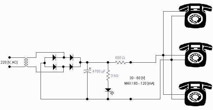

    Witam, są trzy telefony i chodzi mi o to że są trzy pomieszczenia odalone około 50m , i chciał bym aby te telefony współ pracowały z sobą , np podnoszę słuchawkę wciskam z klawiatury 2 i dzwoni drugi telefon , 1 - pierwszy telefon itd. Co mi do tego jest potrzebne. Pozdrawiam.

    Autorowi chodzi zapewne o wykorzystanie trzech starych zwykłych aparatów telefonicznych, a nie o zakup centralki czy też telefonów bezprzewodowych.
    Sama rozmowa to sprawa prosta, gorzej z wybraniem konkretnego numeru, ale to można by było zrobić jakiś dodatkowy przewód lub dwa, które służyły by tylko do wywołania. Oczywiście niekoniecznie z klawiatury, czy tarczy aparatu.
    3 telefony w kilku pomieszczeniach na jednym numerze
    Z dwoma aparatami sprawa jest o wiele prostsza. Wystarczy, że jeden podniesie słuchawkę, to u drugiego telefon dzwoni. Po podniesieniu słuchawki w drugim można prowadzić rozmowę. Schemat poniżej:
    http://img211.imageshack.us/img211/223/dwaaparatyxq2.jpg
