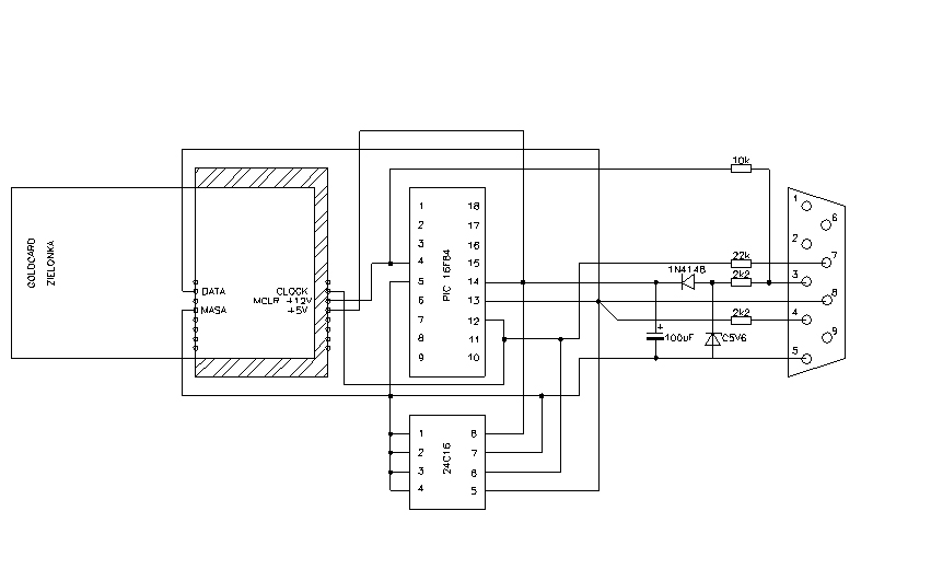

    Potrzebuje jakiegoś najprostszego schematu programatora za pomocą, którego zaprogramuje układ PIC12F629. Najlepiej takiego, który można złożyć na pająka, bo chce tylko raz zaprogramować ten układ. Mojego Phoenixa można przerobić tak, żeby programował PIC16F84, czy zaprogramuje on także PIC12F629? Schemat przeróbki zamieszczam poniżej. Oczywiście kabelki zamiast do złącza ISO podłączył bym do PICa
    Czy może schemat tego programatora, który podałem poniżej będzie dobry do tego?

    Podstawowa sprawa wynikająca z PIC12f629 jest to ,że programując musisz uważać na ustawienia producenta w konfiguracji. Microchip zaleca nie zmieniać ustawień band gap. Dlatego musisz dobrać program który to obsługuje. Ja programowałem PIC12f675 IcProg 1.05C i nie bylo problemów, pięknie zczytał i zapisał spowrotem konfiguracje.

    Dzięki, a jakiś prosty schemat programatora znasz. Podłączył bym zwykłego JDM, ale nie wiem jak jest z wyprowadzeniami PICa12. Mógłbyś podesłać jakiś prosty schemat programatorka do tego układu?
