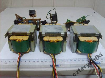

    Witam, mam kilka transformatorow 220/24V 250VA, są to stare transformatory bezpieczenstwa polskiej produkcji, poniewaz mam je za darmo chcialbym zrobic z nich jeden duzy zasilacz 12V ale bez odwiajnia uzwojen wtórnych i teraz mam pytanie. Jezeli połącze uzwojenia pierwotnie dwoch transformatorow szeregowo, a uzwojenia wtórne równolegle to czy uzyskam na wyjsciu takiego tandemu 12V i 500VA ?? A jak polacze uzwojenia pierwotne czterech transformatorow szeregowo i po dwa wtórne szeregowo, a potem oba szeregi rownolegle to czy uzyskam 12V i 1000VA?? Sądze ze tak bo na pierwotnych napiecie powinno sie rozlozyc po rowno, ale upewniam sie, moze ktos robil takie doswiadczenia?

    Uzyskasz takie napięcia jak piszesz, jest jednak trochę 'ale' :
    Po pierwsze:
    Transformator zasilany napięciem 115V będzie mógł przenieść jedynie połowę mocy znamionowej, a zasilany 57,5V jedynie 1/4. Jest to spowodowane ograniczeniem dopuszczalnego prądu uzwojeń, który nie ulega zmianie.
    Po drugie:
    Rezystancja uzwojeń będzie dużo większa niż w przypadku transformatora nawijanego pod te nowe napięcia, a co za tym idzie zasilacz będzie dość "miękki"
    Po trzecie:
    Nie powinno się łączyć bezpośrednio uzwojeń równolegle ze sobą, lepiej dać każdemu transformatorowi osobny mostek prostowniczy i niech pracują na jeden kondensator filtra. Być może w przypadku szeregowego łączenia uzwojeń pierwotnych ten problem traci znaczenie, ale nad tym głębiej się nie zastanawiałem.

    Uzwojenia pierwotne można łączyć szeregowo. Nie wolno łączyć równolegle uzwojeń wtórnych (wyjątek uzwojenia bifilarne na tym samym rdzeniu) z powodu prądów różnicowych (wyrównawczych).

    Równolegle teoretycznie można ale musiałyby mieć idealnie te same parametry. Szeregowo można bez problemu nawet o różnych mocach i napięciach pod warunkiem że obciążenie prądowe nie będzie większe od prądu trafa o najmniejszym prądzie.

    Możesz połączyć uzwojenia pierwotne w szereg a uzwojenia wtórne równolegle - jeżeli transformatory są identyczne. Zwróć uwagę, aby napięcia na uzwojeniach wtórnych nie były w przeciwfazie, bo to spowoduje spalenie transformatorów.
