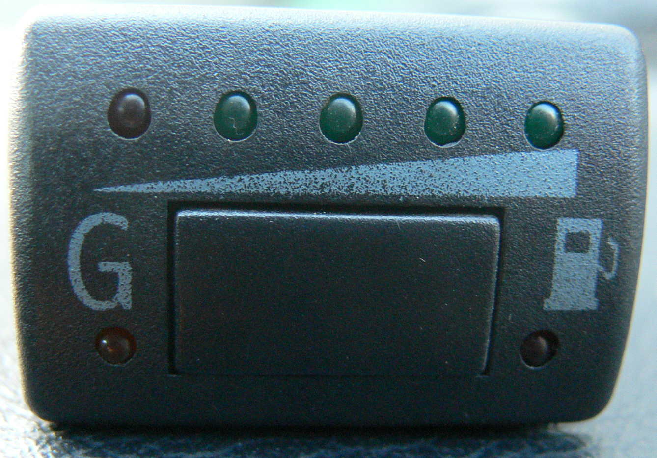

    Mam taki problem: auto (Citroen Xantia 2.0 16V) ma zamontowana sekwencyjna instalacje gazowa. Po kilku dniach użytkowania samocodu zauważyłem kilka problemów. W zwiazku z tym chcialbym podlaczyc sterownik od gazu do laptopa. Schemat interfejsu juz znalazlem ale nie moge zidentyfikowac jaki jest komputer a wiec jakiego softu szukac. Od instalacji nie ma żadnych dokumentów - auto sprowadzone z Niemiec
    Postaram się opisać co jest zamontowane i opisane w samochodzie:
    - butla toroidalna "ATRAMA" wskaznik A.E.B.
    - reduktor "ZAVOLI" SRL ITALY
    - listwa wtryskowa "ZAVOLI"
    - centralka:
    COD.AEB750 B
    09-05-03
    B01036050 18/3/1
    MADE IN ITALY
    TIPO AEB750
    - Sterownik
    COD.AEB2001 N
    B1071407 21/3/2
    06-06-03
    MADE IN ITALY
    A.E.B.srl
    Tipo A.E.B.2001
    Niestety naklejka która była przyklejona z przodu została zerwana.
    Wtyczka do komunikacji z komputerem jest identyczna jak w Leonardo, Nicolaus, Voila Plus, Milenium, Bingo.
    Proszę wszystkich o rozpoznanie sterownika i ewentulne podanie linku do softu, schematu podłączenia lub instrukcji. Może ktoś ma podobny sterownik. Z góry bardzo dziękuje.

    Wszystko już wiadome. Sterownik ECU - jest to ALSEI ZAVOLI. Wczoraj natknąłem się na zdjęcie w sieci zestawu LPG do montażu firmy ZAVOLI. Wszystko się zgadza parownik, ECU i centralka. Dziekuje za zainteresowanie tematem.
    ZAMYKAM TEMAT.
