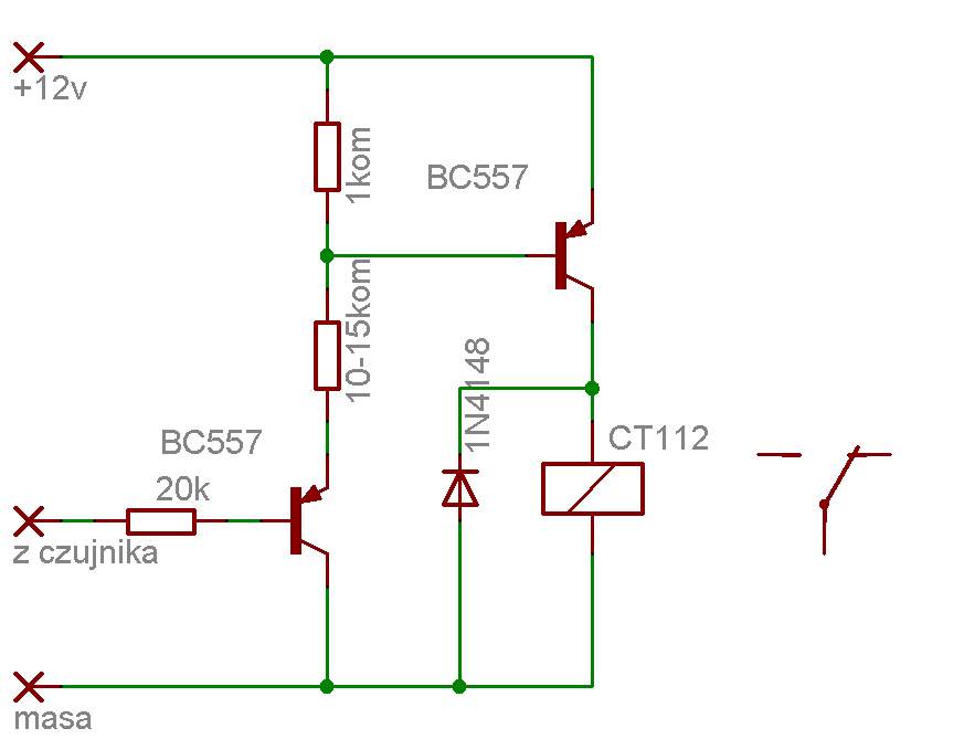

    potrzebuje zablokować niewielkie natężenie prądu płynące z cewki przekaźnika w strone czujnika temperatury, ale w ten sposób, by nie blokować impulsów masy płynących z kolei z czujnika. Impuls masy z czujnika temperatury wyzwala mi przekaźnik. Problem w tym, że z cewki płynie prąd +12V o znikomym natężeniu, co przekłamuje czujnik temperatury. Potrzebuje więc zablokować impulsy +12V z cewki przekaźnika. Dioda prostownicza raczej nie wchodzi w rachubę, gdyż jak zablokuje z przekaźnika do czujnika impulsy +12V to zablokuje również impulsy masy płynące z czujnika do przekaźnika. Mówiąc krótko - potrzebuje wlutować coś takiego w jeden przewód, by w jedną stronę szły impulsy masy, a w drugą stronę by nie szły impulsy +12V.

    Kazor
    Posty: 293
    Pomógł: 6
    Ocena: 6
    nie obraź się, może i wiesz coś o samochodach ale z elektroniką to pare razy przez miedzę...
    A rodzaj czujnika albo opisanie układu w którym to jest, jak to opisałeś - po prostu pomaga zrozumieć w czym rzecz.
    Dobrze że napisałeś w czym rzecz - teraz...po prostu to jest czujnik wykorzystywany jeszcze przez kontroler silnika, pewnie termistorowy.
    Z kontrolera idzie napięcie, pewnie 5V przez rezystor, ewentualnie źródło prądowe.
    By nie zakłócić tego sygnału trzeba użyć układu który jest pasywny (z grubsza nie pobiera ani nie wprowadza prądu do układu).
    Czyli trzeba połączyć tranzystor albo dwa, ewentualnie wzmacniacz operacyjny i podpiąć do przekaźnika...może Ci za chwile narysuję albo jutro...

    Kazor
    Posty: 293
    Pomógł: 6
    Ocena: 6
    ten rezystor 10-15 kom trzeba eksperymentalnie dobrac, od tego zalezy jak blisko zera to sie bedzie wlaczac
    to jest układ najprostszy, moze miec wady...
