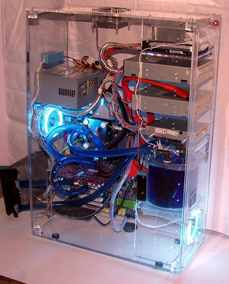

    Chciałem poruszyć temat przeźoczystych obudów do kompa wykonanych z plexi. Czy usunięcie standardowej obudowy, która spełnia funkcje ekranu, nie spowoduje żadnych zmian w pracy kompa lub innych urządzeń w około??

    Nie. Ja nie jestem zwolennikiem takiego typu obudowy (szybko sie rysuje i czesto trzeba sprzątać bo kurz widać)!

    Pewnie interesuje Cię coś takiego ?
    / ze strony "Dzikie Podkręcanie"/
    • Obudowa z plexi do PC – wpływ braku metalowego ekranu na działanie komputera plexi.jpg (63.15 KB) Musisz być zalogowany, aby pobrać ten załącznik.
