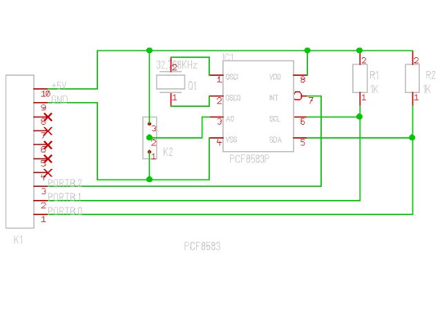

    Szukam schematu na Atmega8 który będzie timer który nie ma się spóznniac
    i w tym niekoniecznie budzik>>
    szukałem i nie znalazłem

    Najlepiej na PCF8583 podlaczonym np. pod ATMEGA8
    Nizej masz schemat podlaczenia do procka
    Schemat dokładnego zegarka cyfrowego na Atmega8 bez budzika

    a który układ RTC np. Dallasa polecacie o najwiękrzej dokładnosci ,najlepiej bez zewnętrznego Kwarcu :?:
    narazie testuje ds1307 ale pózni sie ,czasami spieszy ,kwarc i układ zmieniałem 3 razy :/

    Stosowałem DS3234. Posiada wewnętrzny, skompensowany temperaturowo oscylator z kwarcem. Według datasheeta jest dość dokładny. Nie robiłem niestety żadnych pomiarów.

    ja moge natomiast polecic DS1338C z wbudowanym kwarcem. jest wystarczajaco dokladny [; kilkudniowy test nie pokazal zadnych odchylen od mojego zegarka.

    Wiadomo że te wszystkie PCF-y i DS-y są o niebo lepsze ale najdokładniejsze są tylko te które mają wbudowany kwarc.
