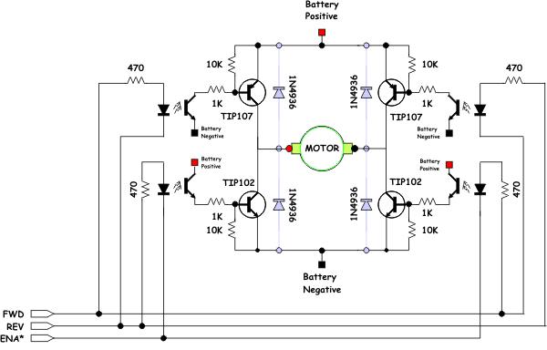

    OK. Rozumiem, że pisząc o zasilaniu logiki mostka H masz na myśli poziom napiecia podawanego z uC na wejście transoptora (na diode przez jakis tam rezystor) tyle, ze ten mój Cortex ma stan wysoki dla 3,3V ale to chyba nie problem w przypadku transoptora, natomiast na kolektor transoptorów i tranzystorów mostka H podaje juz napięcie zasilające silnik. Swoja droga powinno to byc coś takiego chyba jak na rys.:
    Scalony mostek H a max. częstotliwość przełączania
    Tam jest pokazane rozwiazanie bez podlaczenia transoptorow do linii GND ale to już kosmetyka.
    Rys. pochodzi ze stronki
    http://www.mcmanis.com/chuck/Robotics/tutorial/h-bridge/bjt-circuit.html
    Jeszcze raz dziękuję za szybką odpowiedź:)

    schemat który pokazałeś służy jedynie do zmiany kierunku , chyba że dodatkowo sygnały sterujące będziesz modulował sygnałem PWM
    natomiast przykładowy L298 ma wejście Enable , które służy właśnie do modulacji PWM nie zależnie od sygnałów sterujących mostkiem
