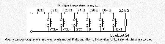

    można to zrobić jeszcze inaczej w supertani sposób
    w każdej maszynie będziesz dołączał poprzez styk odpowiednio dobrany "rezystor"
    to tak jak joystic do radia "sony"
    przy odpowiednio dobranych rezystorach będziesz mógł mierząc napięcie lub rezystancję na kablu określić które rezystory są dołączone do twojego kabelka!!!!!!!!
    W radio Sony można w ten sposób ustawiać wszystkie parametry radia
    Wymaga to oczywiście trochę testów i wyliczeń tak aby nie występowała identyczna wartoć napięcia podczas dołączania rezystorów.
    różhttp://elektron.pol.lublin.pl/users/djlj24/studio24/leszek.htmnych
    Do detekcji wystarczy ci wówczas jeden procek z adc
    No nie wiem czy takie obliczenia się potrzebne ;) Wystarczy zbudować drabinke R2R albo wykorzystać rezystory o takich wartościach aby następny był 2x większy od poprzedniego

    witam, zamieszczam przykład w .jpg fabrycznych rozwiązań pilotów .
    • Jak zrealizować sygnalizację 25 urządzeń jedną parą przewodów? pilot2.jpg (14.18 KB) Musisz być zalogowany, aby pobrać ten załącznik.
    • Jak zrealizować sygnalizację 25 urządzeń jedną parą przewodów? pilot.jpg (6.96 KB) Musisz być zalogowany, aby pobrać ten załącznik.
