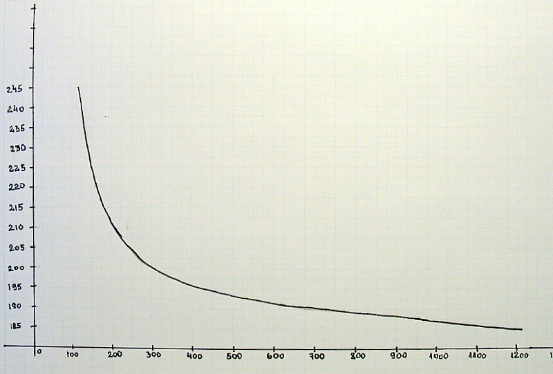

    Witam. Nie wiem jaki prąd jałowy ustawić, ale zrobiłem wykres prądu jałowego (na razie mogę odwijać i dowijać zwije) . Na osi Y - ilość zwoji, na osi X prą w mA . Proszę o wszelkie sugestie. http://www.grapx.pl/image.php?img=73/71.jpg

    Dobrze zauważyłeś, że wraz ze wzrostem zwoi prąd jałowy spada. Ale musisz użyć więcej drutu - rośnie opór uzwojenia, maleje indukcja w rdzeniu i nie wykoztujesz go optymalnie, aby zachować napięcie na wtórnym musisz również więcej nawinąć - rónież wzrasta opór, straty w miedzi, trafo traci nasztywności, potrzebujesz jeszcze więcej miejsca na uzwojenia. To trafo ma pracować ciągle czy dorywczo? jak to pierwsze to można by zwiększyć troszkę liczbę zwojów a jak dorywczo to nawet zmniejszyć - bez przesady.

    W zasadzie prąd jałowy powinien być jak najmniejszy ale bez przesady! Zależy on od mocy transformatora. Tutaj widać, że jest to transformator dużej mocy (spawarka?). Nie mam w tej chwili dostępu do mojej biblioteczki bo jestem poza domem ale z wykresu wynika, że przy 200 zw. prąd j. będzie miał ok. 300 mA
    a przy 245 zw. ok. 100 mA. Moim zdaniem opłaca się dołożyć ok. 25% zwojów aby uzyskać prąd j. o wartości 1/3. Jest to jak najbardziej ekonomicznie uzasadnione. Ostatecznie zależy to jednak od innych czynników (małego okna, braku drutu nawojowego, przeznaczenia transformatora itp.).

    Trafo bęzie pracowało dorywczo , tzn. po kilka godzin. Ma być do zasilacza anodowego 2500v 1A. Pytałem na innym forum i polecili mi 216zw, albo trochę więcej. Sam rdzeń waży 11 kg, ale nie wiem jaka moc można uzyskać (Przekrój 30cm^2). Wykres zrobiłem, bo nie znałem parametrów blachy.

    Parametry rdzenia były mi nieznane, więc zrobiłem wykres :http://www.grapx.pl/image.php?img=73/71.jpg
    Y- ilość zwoji , X prąd jałowy w mA

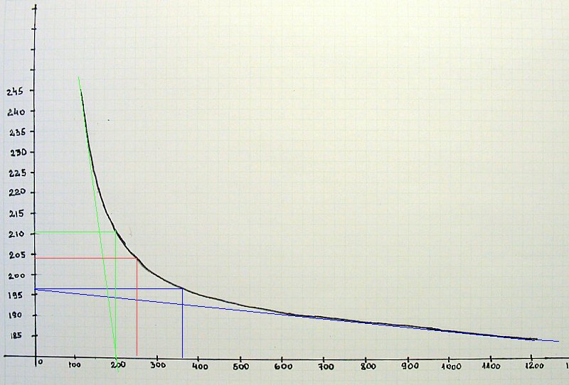

    https://obrazki.elektroda.pl/95_1200856232.jpg

    Maksymalną wartość indukcji (amplitudę) możesz przyjąć 1,8T, pozostałe parametry takie same jak tam zamieściłem, jeśli ma to być dość "sztywny" prostownik.

    pam1000 napisał:
    Zastanawiam się skąd Quartz wymyślił 1,8 T ?
    Nie wymyślił tylko wie z "wykopalisk"... :D ..., a na poważnie to ze znajomości własności tego rdzenia... :cry: ...których przewinęło się przez moje ręce setki, a takie zwijane i cięte rdzenie produkowane były w PRL tylko przez jednego producenta... :roll:
    Zechciej też zauważyć w którym miejscu pokazanej przez Ciebie tu charakterystyki:
    Jak ustawić prąd jałowy transformatora? Wykres zwojów i prądu w mA
    przypada punkt pracy dla biegu jałowego (czerwone linie; (197+211)/2=... )... :D
  • #15 4721925
    pam1000
    Posty: 15
    OK. tzn chcąc wykorzystać moc obliczeniową, nalezy ustawić prąd jałowy na srodku charakterystyki (łuku), co jest zgodne z obliczeniami -204zwoje.
    Nie na środku łuku, zobacz dokładnie, tylko jako średnia arytmetyczna z dwóch wielkości granicznych ilości zwoi wyznaczonych za pomocą półprostych asymptotycznych, a wynikającym z przesłanek konstrukcyjnych... :D

    pam1000 napisał:
    To znaczy, że mając nieznane blachy, należy zrobić wykres prądu jałowego i na srodku charakterystyki (łuku) mamy wynik. Na podstawie tych danych można wyliczyć indukcję B.
    Wykres prądu jałowego robiłem w ten sposób (odwijanie zwoji) , bo nie miałem autotrafa.
    Prawidłowe i naukowe postępowanie - należy to robić przez zmianę ilości zwoi przy znamionowym napięciu pracy projektowanego uzwojenia - ale nie na środku (łuku), tylko jako średnia arytmetyczna z ilości zwoi granicznych jakie wynikąją z poprowadzenia tych półprostych asymptotycznych i odpowiedniego ich odniesienia na oś ilość zwoi...
    Przecież wartość indukcji maksymalnej (którą byłem Tobie wcześniej podałem) właśnie takim postępowaniem wyznaczyłem (przekształcając znany wzór na ilość zwoi/na_wolt)... :D

    Nie zwróciłem uwagi na :197+211)/2 = 207,83 . Wychodzi 208 zwoji. A obliczeniowo 204. To juz jest aptekarska dokładność.
    ... a liczyć dokładnie też nie potrafisz... :D
    (197+211)/2=2.04000000000000E+0002=204
