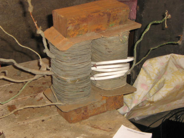

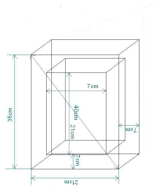

    Ten rdzeń ma mieć zastosowanie do spawarki.
    Myślałem aby pierwotne uzwojenie nawinąć 1m2 lub1,5m2 co wy na to? możecie mi jakoś pomóc ile zwoi?

    Do obliczenia ilości zwojów potrzebny jest przekrój rdzenia w tym wypadku 7 cm x grubość pakietu rdzenia .Pzekrój drutu można wyliczyć znając napięcie zasilania i moc ewentualnie prąd płynący w uzwojeniu .Podany przez Ciebie przekrój 1 czy 1,5 myślę ze chodzi o mm2 jest wg mnie za mały do spawarki na tak dużym rdzeniu .Proponuję uzupełnić dane które wymieniłem bo jest za mało informacji.

    Jak się taki rdzeń składa skoro z przodu ma 35cm a z tyłu 40cm.Patrzę na niego i zaczynam dostawać oczopląsu.Te 7cm dwa razy opisuje ten sam wymiar natomiast podstawowych wymiarów NIE MA.Gdzie są wymiary okna?Po uzupełnieniu i sprostowaniu może ktoś bez wstępującej "pląsawicy" się odezwie. pozdrawiam.mon

    Podejrzewam, że ten, który narysował ten rysunek rdzenia to.......? A być może posiada rdzeń stożkowy(lub ostrosłupowy).
    Z tego rysunku w żaden sposób nie można wyliczyć maksymalnej mocy transformatora, a tymbardziej wyliczyć jego uzwojenie.

    Aby obliczyć ilość zwoi transfornatora trzeba znać przynajmniej przekrój kolumny środkowej rdzenia. Z tego rysunku nie można tego odczytać. Proponuję, żeby zmierzyć te dwa wymiary, a jeśli kolumna jest w przekroju kwadratu wystarczy podać jeden wymiar. Pozostałe wymiary decydują o długości obwodu magnetycznego, które dla spawarek nie mogą być zbyt krótkie. Ważne - przekrój rdzenia na którym nawinięte są uzwojenia pierwotne i wtórne.

    No nie wiem o co wam chodzi skoro nie widzicie zbyt wyraźnie to nie moja wina 40 cm t przekątna tego rdzenia 7x7cm to grubość rdzenia 35 na 21 to boki rdzenia

    Ponieważ ten rysunek wygląda już w miarę poprawnie, domyślam się, że przekrój rdzenia wynosi 7x7 cm, co daje 49 cm2. Przy tym przekroju rdzenia maksymalna moc, jaka może być przenoszona przez ten transformator przy indukcji 10000Gs wynosi ok. 1400 VA(z niedomiarem). Dla tego rdzenia - przy zasilaniu napięciem 230V - na uzwojeniu pierwotnym należy nawinąć 201 do 211 zwoi d.n.e Φ 2 mm dla wykorzystania jego pełnej mocy. Uzwojenie wtórne zależne jest od tego, jakie napięcie spawania chcemy uzyskać. Na ogół jest to ok. 40V, co daje przy tym przekroju rdzenia prąd spawania ok. 35A i ok. 40 zwoi drutem Φ 4,8 mm.

    Ten rdzeń ma pierwotne tak jak widać na zdjęciach ale ta spawarka miała regulacje na pierwotnym na odczepach a teraz będę regulował na BTA41 i tamto mi jest nie potrzebne podłączałem juz te uzwojenia szeregowo ale nic i chciał bym tam to na nowo nawinąć albo tylko dowinąć żeby to działało na międzyfazowe.

    Przy zasilaniu napięciem międzyfazowym 400V należy przy tym rdzeniu na uzwojeniu pierwotnym nawinąć 367 zwoi drutem φ1,6.
