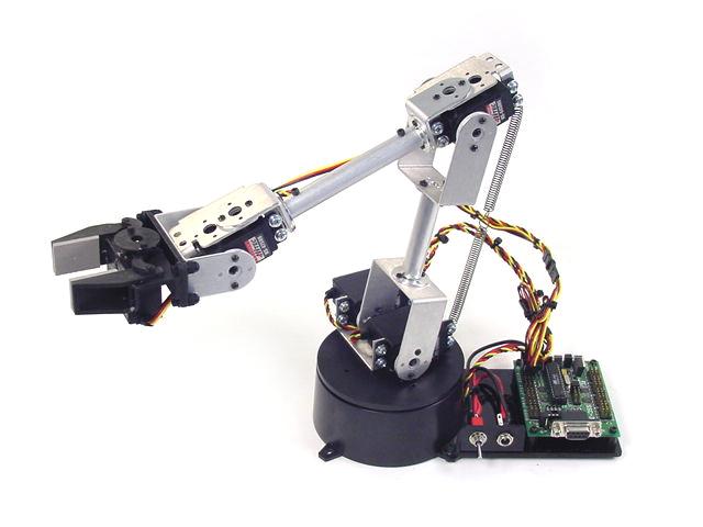

    Mam zamiar zrobić takiego robota Konstrukcja mechaniczna do robota - znajomość Bascoma?
    Wiem ze będzie mi potrzebna konstrukcja mechaniczna około 6 serw i mikro kontroler. Chciałbym aby robot ren podnosił przedmioty które sam wykryje tzn. chodzi mi oto żeby potrafił na przykład podnieść czerwoną piłeczkę i wsadzić ją do słoiczka a następnie poszukać piłeczki zielonej i umieścić ją również w słoiczku. Nie wiem tylko jakiego mikro kontrolera użyć i czy wystarczy mi znajomość Bascoma do zaprogramowania go?

    Przygotuj się na to, że serwa są słabe. Tam raczej tych za 25zł nie zamontowali :). Dużo tym nie podniesiesz, a i ramion za długich nie zrobisz. Co nie zmienia faktu, że zabawa może być super :).
    Jak ma szukać tej piłeczki? Jeśli video, to może komputer PC i gotowe biblioteki w stylu RoboRealm?

    Albo OpenCV. Bascom do tego z pewnością nie wystarczy.
    Mikrokontroler to tylko do generowania przebiegów dla serw, kamerka na USB podłączona do komputera.
    Projekt jest bardzo trudny, wymaga lokalizowania przedmiotów w przestrzeni 3D i przeliczenia kinematyki odwrotnej. Wykonanie samego manipulatora nie powinno być trudne (przy reszcie pracy) Jak napisał gumer serwa muszą być bardzo dobrej jakości. Podwójne łożyska kulkowe i duży moment to podstawa, najlepiej na metalowych trybach i markowe.

    więc wracając do serw zajmuje się modelarstwem i mam zamiar wykorzystać serwa większe i mocniejsze od standardowych a o niefirmowych niema mowy, po przeliczeniu kosztów jest to bardzo drogi projekt ale mam zamiar uzbierać potrzebną sumę.
    Co do programowania to jaki język proponujecie i gzie mogę znaleźć potrzebną lekturę?
    Największy problem jak dla mnie stanowi szukanie piłeczki, otóż nie miałem niestety jeszcze okazji zapoznać się ze sprzętem który to umożliwi i chciałem was poprosić o rade, projekt ten nie będzie zrealizowany w ciągu miesiąca ze względu na koszty dlatego w tym czasie mam zamiar doszkolić się w tej kwestii.

    No to ja polecam PC i jedna z wyżej wymienionych bibliotek, lub poszukaj jeszcze innych.
    Ja bym najpierw wybrał bilioteki, później jezyk taki, żeby z nim współpracowały biblioteki.
    Z tego co piszą na stronie RoboRealm działa z: Perlem, C#, Java, Visual Basic. Jednak zaznaczam, że nie korzystałem z niego na razie i mam wątpliwości, czy np. pójdzie pod linuxem (jeśli to ma znaczenie).
    W C# mam doświadczenie. Pisze się przyjemnie, duużo helpa i materiałówn w internecie. Jest to część platformy .NET Microsoftu. Działa pod tylko pod Windowsem. Pod linuxa lepiej wybrać inny język.

    Ja myślę że każdy język by się nadawał, osobiście preferuje c/c++ zarówno do uC jak i do pisania programów pod windowsa, dla mnie oprogramowanie czegoś takiego nie sprawi większego problemu (największym problemem jest brak czasu), ale nie o mnie mowa.
    Program do detekcji np. czerwonej piłeczki jest banalny, należy najpierw odfiltrować obraz z innych kolorów, pozostawiając ten który szukamy i jego kilka odcieni, następnie wybrać największe skupisko tego koloru, i zaznaczyć pewną płaszczyznę, znaleźć środek i porównać z aktualną pozycją. To mogę napisać bez jakikolwiek bibliotek w Borlandzie Builderze c/c++.
    Trochę większym wyzwaniem będzie przechwytywanie obrazu z kamerki, jako że nigdy podobnej rzeczy nie robiłem.
    Oprogramowanie uC, hmm sterowanie PWM odpowiednich serwonapędów, i tak komputer musi "pamiętać" pozycje ramienia i wysyłać odpowiednie rozkazy. Jedynie uC będzie powiadamiał komp o pewnych pozycjach krytycznych ramienia.
