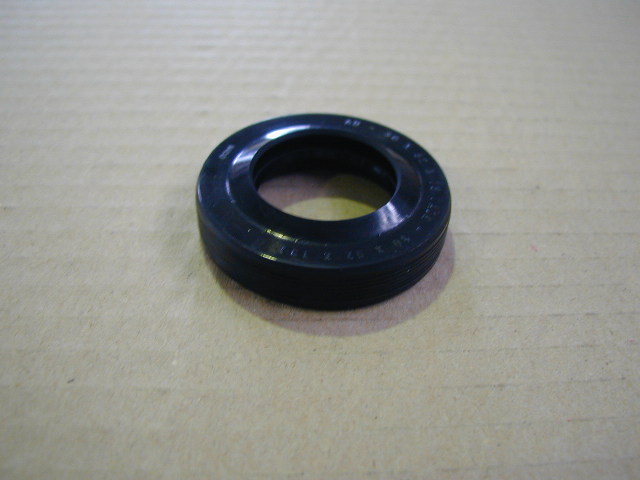

    Jeszcze jedno pytanie a chodzi o simmering on ma mały kołnierz na zewnątrz, którą stroną wsadzic go w obudowe kolnierzem na zewnątrz czy do środka?

    Kulki mi sie rozsypały przy wybijaniu a co do simeringa to chodzi mi o takie coś
    Na zewnątrz.
  • #19 4727484
    ernji
    Posty: 11
    Ocena: 3
    Napewno? bo jak będe wsuwał bęben to os wypychac będzie kołnierz w drugą stronę? chyba że się mylę
  • #20 4727815
    colcolcol
    Specjalista AGD
    Posty: 1207
    Pomógł: 100
    Ocena: 340
    Posmaruj dobrze i sie nie zawinie.
