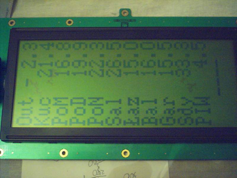

    Kolejny termometr no cóż trudno.
    Do procesora podłaczone 12 czujnikow DS18B20 i jednocześnie wyswietlane na LCD. Dodatkową funkcją jest to ze procesor czuwa i w przypadku gwaltownej zmiany tempertuty uruchamia alarm sygnalizują mozliwos pożaru. Już raz ta syganlizacja zadzialala na szczescie to tylko ugotowałem garnek na czerwono:-)

    Ten lcd jest alfanumeryczny czy graficzny? Jeżeli "literowy" to jak przestawiłeś litery o 90st.? Czy to tylko to taki typ wyświetlacza?
    Według mnie chyba przesadziłeś- 12 DS-ów do domu? po co? I ostatnie: jak się z nimi komunikujesz? kabelki czy bezprzewodowo?

    To wyswietlacz graficzny
    Co do ilosci czujników to tylko ograniczenie wyswietlacza narzuciło tą ilosc. W sumie jest ich wiecej bo jeszcze jest pomiar wody cieplej i zimnej w kolektorach słonecznych na dworze w słoncu i w cieniu.
    Domek jest drewniany i chodzilo mi o zabezpieczenie sie przed pozarem
    4 pokoje łazienka garaz piwnica klatka schodowa strych oj naprawde musialem sie streszczac
    Na razie zastosowalem kabelki docelowo mają byc pośredniczace procesory. na kazdym piętrze bedzie poprostu taki sam wyświetlacz poco mam chodzi daleko. W sumie bedą 4 wyswietlacze .
    No były problemy z odległoscia od centralki w sumie to do centrali dochodzą dwa przewody potem sie rozchodzą. Zeby to chodzilo jest pewien sposób:-) teraz długość kabli to około 30-50 m nie mierzyłem pojemniosc daje w kość
    Wartość tego postu zależy od czytającego i wynosi patrz pierwszy wiersz wyswietlacza
    Mozna zrobic na wyswietlaczach LED nawet mam takiei wysiwetlacze po starej tabeli kursów walut. Ma tylko jeden minus duzo żre prądu a placic za wyswietlanie temp 300zł rocznie to ja nie z tych:-)
    Co do schematu. Schemat żaden rewelacyjny poprostu zwykła atmega8 plus stabilizator. Chodzi na oscylatorze wewnętrznym.

    Ja mam inne pytanie, jak oznaczałeś DS-y? Tzn czy masz jakąś procedurkę do odczytu numeru seryjnego DS-a i przyporządkowywania go jako konkretny czujnik czy poprostu wpisałeś seriale w kod programu i w razie awarii któregoś z czujników wymagane jest przeprogramowanie procesora z zewnątrz?

    Podłączam się pod pytaniem Ibuproma o to w jaki sposób zrealizowałeś identyfikację nowo podłączonych DS'ów. Napisałeś, że układ chodzi na wewnętrznym zegarze MEGI. Z moich doświadczeń z DS'ami wynika, że o wiele lepiej pracują, gdy taktuje się procka z kwarcu. Na wewnętrznym zegarze niby wszystko chodziło, ale często wywalało po 85 stopni, mimo zachowanego timingu. Po zmianie na kwarc - problemy się skończyły.
  • #9 4733525

    Nie wiem w jak masz zrealzowaną funkcje pomiaru z noty aplikacyjnej wynika ze mogą byc duze róznice. U mnie chodzi od 12 Mhz do 14.5 Mhz
    bezproblemowo. A dodatkowo na wyskaiwanie temperatury 85 stopni jest sposób rzadko sie to zdarza ale sie zdarza. Ja poprostu nie wyswietlam temperatury 85 stopni jezeli w czesniejsze pomiary był dalekie od tej temperatury. Dodatkowo licze CRC po kazdym pomiarze
    z tym oznaczaniem to jest zawsze trudność. Narazie załozylem ze czujniki są na właśniwych miejscach. Natomias mam procerure SERVICE która wyswietla mi wszystkie podłaczone czujniki do systemu z własniwą jego nazwą. Teraz w przypadku gdy odepne jeden czujnik na przyklad na wyswietlaczu pokaze sie --.-C stad wiem ze czujnik walnął albo go ukradli. (najczesciej biore sam do innych urzadzen.
    Nastepnie właczam funkcję SERVICE i odczytuje nowy zestaw identyfikatorów do ramu stary jest w eepromie. Procedura porównuje, które czujniki są now a które stare i na miejsce strarego wpisuje nowy identyfikator. Troszkę to skoplikowałem niepotrzebnie. Procedura jest dalej w pisaniu. Niestety w przypadku wypiecia 2 czujników naraz przyporzadkuje program losowo wtedy trzeba jeżeli los nam nie sprzyjał albo fizycznie je zamienic albo robic to pojedynczo. Docelowo mam zamiar zrobic prosty edytor do wpisywania nazw poszczegolnych czujników co powinno załatwic sprawe definitywnie.

    W sprawie identyfikacji wymyśliłem prosty sposób.
    Poniewaz kazdy czujnik wywołuje alarm słyszany w całym domu, to zamiast alarmu wysyłam na głośnik numer czujnika w systemie piątkowym.
    Sprawdzanie polega na tym, że przełaczam na procedure identyfikacji czujników biorę w dłoń zapalniczke i podchodze do kazdego czujnika.
    Jezeli pogrzeje czujnik wywołam alarm - usłysze numer czujnika - jezeli numer czujnika zgadza sie z jego nazwą idę dalej jezeli nie to pogrzewam drugi raz - teraz usłysze nowy numer i tak dalej.
    Jezeli wszystkie czujniki są na swoich miejscach procedura sprawdzania trwa tyle co przejscie od jedngo do n+1- czujnika po kolei.
    N+1 jeden poniewaz akceptacja czujnika nastepuje po wywołaniu alarmu w nastepnym lub po uplywie 1 minuty. 1 minuta dlatego ze po tym czasie nastepuje automatyczne wyjscie z trybu serwisowego w przypadku braku reakcji na klawiszach lub czujnikach.
