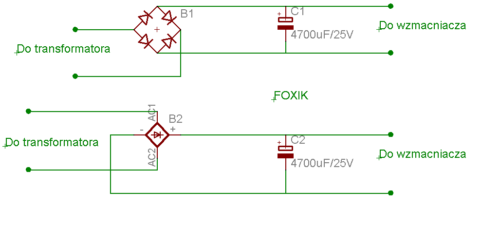

    Narysowałem na szybko dwa schematy prostych zasilaczy.
    Pierwszy z wykorzystaniem diod prostowniczych, drugi z użyciem gotowego mostka prostowniczego.
    Wzmacniacz TDA2003 - wybór kondensatorów i zasilanie transformatorem TS 5/3
    PS, narysuj w jaki sposób podłączyłeś potencjometr, a najlepiej póki co go odlutuj.

    No o taki schemat mi chodziło :) A potencjometr... Patrząc od przodu (od gałki) i licząc od lewej (lewej swojej reki 1_2_3 ) to 1- masa, 2- kabelek idzie przed kondensator C1, 3-wejście dźwięku "+" . Wytłumaczyłem najlepiej jak umiałem.
    p.s. wywaliłem potencjometr i nic.... Pewnie bym musiał kupić jakiś miernik, żeby posprawdzać !?
