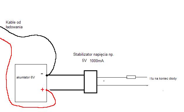

    mój problem polega na tym że w moim motorze marki simson ładowanie jest z cewek i napięcie w akumlatorze(6V) podczas pracy silnika jest niestabilne,są bardzo duże skoki.. a chciałbym podłaczyc ledy do tego akumlatora co mam zrobic żeby diody sie nie zpaliły???
    A może gdyby zastosować coś takiego do akumlatora i dopiero do tego ledy???? http://www.allegro.pl/item301086131_impulsowy_stabilizator_napiecia_5v_1a_nowosc.html jak myślicie dało by rade???

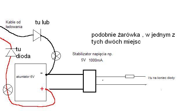

    Prosty partyzancki sposób to akumulatorek 6V np 2Ah, mostek prostowniczy lub nawet prościej jedna dioda prostownicza i żarówka 6V 3W
    Na akumulatorze będziesz miał napięcie rzędu 6-7,5V 6V przy zgaszonym silniku 7V na zapalonym a przy wysokich obrotach nieco ponad 7V.
    Napiecie przemienne prostujesz diodą prostowniczą (wystarczy 1A dla aku 2Ah , dla większego większa dioda i żarówka może być 5W) i przez żarówkę 6V 3W ładujesz aku.
    Na początek to najprostsze rozwiązanie.
    Do zasilania diod (ale ilu i jakich?) możesz użyć stabilizator ale nie 5V tylko mniej np LM317, albo prościej(podejrzewam dla Ciebie) rezystor szeregowy do każdej.
  • #7 4752779
    zombek7
    Posty: 14
    ok spoko... ale ja już mam akumlator 6V tylko nie mam pojęcia o co wam chodzi musiał bym miec jakis schemat bo z samego tekstu to nie kumam... a najlepiej to by ni się przydało coś takiego tylko nie wiem czy jest to możliwe??? poprostu jak bym miał stały prąd to już sobie umiem wszystko obliczyc i podłączyc..

    To jest najprostsze rozwiązanie :
    Jak ustabilizować napięcie w Simsonie 6V do zasilania LED?
    Ale stabilizator 5V nie bedzie działał prawidłowo przy zasilaniu z około 6V , z 7V może , a z8V będzie. Tak więc LM 317 ustawiony na np 3V- zależy od koloru diod .
