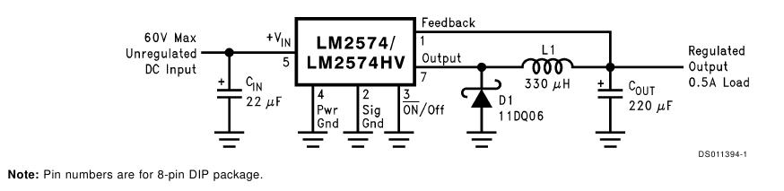

    A masz moze schemat takiego stabilizatora na LM2574 lub MC34063.
    Schematy są w notach aplikacyjnych. Najprostszy na LM
    Jak obniżyć napięcie z 28V na 12V do zasilania wentylatora 12V 0.12A?
    Z tym że przy jednym wentylatorze jest to raczej na wyrost, ale chcąc podpiąć więcej jest to tyle dobre że nie wymaga żadnych dodatkowych radiatorów.
    Choć zwykle jak sie ma wzmaka audio to i jest radiator gdzie zwykłe 7812 jest gdzie przymocować.
