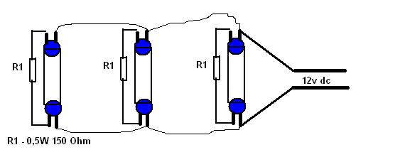

    Wiatam ma 6 neonów wykonanych z diód LED nebieskich razem 12 diód połączonych równolegle I chciałbym to zasilic z 12V tak aby dobrze swieciłoi przy okazji sie nic nie zjarało Tylko jak i czym Mile widziany jakis schemacik Pozdrawiam:D

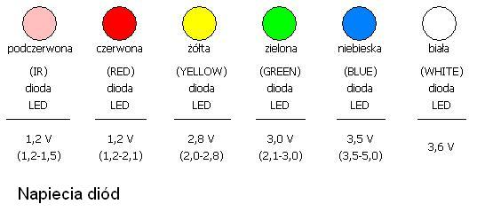

    Prawo ohm'a !! Prosze poczytac o tym. Tutaj masz kalkulator dla led. http://led.linear1.org/1led.wiz
    Schemat szeregowego i równoległego zasilania diod LED
    Kazdy neon, to szeregowo polaczone 2 diody. (Pamietaj o oplaryzacji) 3,5V + 3,5V to 7V i tyle wpisz na stronie jako napiecie led (albo spadek napiecia na diodzie). Pamietaj, ze na zwykla led max to 20mA (na schemacie dobralem rezystor na 35mA dla 2 led).

    Tak zgada sie tylko ze ja nie mam teraz dojscia do tych neonów i tych wszystkich mam tylko dwa kabelki !!!!!!!!!!!
