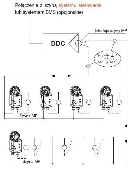

  • #17 4756868
    Mario_1984
    Posty: 18
    Zobaczyłem sobie tą strone:
    http://www.belimo.pl/b/produkty/integracja-systemow-MP-BUS-3/EIB,KONNEX
    Jednak jest cała po angielsku i przy tych wyrażeniach technicznych jakie tam się znajdują nie będe w stanie tego zrozumieć:( Ale sam system mnie zainteresował!! Czy można przyłączyć "Regulator temperatury 252" do tego sterownika czy wymaga to jeszcze jakiegoś dodatkowego urządzenia??
    Znalazłem ciekawe rozwiazanie mojego problemu na tej stronie internetowej:
    http://www.merten.de/download/DL_kat_pl/pl_kat2006_342_447.pdf
    tylko nie wiem jak to przedstawić na moim rysunku i czy to bedzie działało ?? Potrzebny by mi był schemat połączenia tego w całość?? żeby to miało ręce i nogi jak to naniose na mój projekt:)
    Dziekuje za dotychczasową pomoc!! przepraszam za interpunkcje i błedy ort.:):) ale nie byłem dobry w te klocki:) Pozdrawiam wszystkich
  • #18 4757706
    malik78
    Posty: 33
    Pomógł: 2
    MP-Bus protokół sieciowy belimo przeznaczony do sterowania ich siłownikami .
    Urządzenie o które się pytasz to gateway EIB/MP-Bus. Umożliwia integrację MP-Bus z systemem EIB, i to niczym nie steruje. Żeby sterować tym siłownikami przez EIB musisz mieć coś co je załączy (termostat, przycisk) z pozimu KNX. Wysyłasz dane do gatewaya a on wyśle sysgnał wysterowujący. Na jednym gatewayu podłączysz max 8 siłowników MFT.
    Siłowniki te, standardowo przyjmują sygnały 0-10V lub MP-Bus, jeśli są podpięte do MP-Bus to do każdego siłownika moźesz dodatkowo podpiąć sygnały: Pt1000, Ni1000, 0-10V, NTC, i styk bezpotencjałowy, te sygnały możesz równierz przekazywać do sieci EIB.
    potrzebna porada przy robieniu instalacji w systemie KNX/EIB
    Nie znajdziesz tam jeszcze głowic termoelektrycznych do zaworów grzejnikowych.
    Sieciowe głowice zaworów grzejnikowych znajdziesz tu:
    http://www.moeller.net/en/buildings/xcomfort/eib/eib_heatcontrol/index.jsp
    Co do mertena...
    Ten panel może posłużyć jak sterownik strefy grzewczej, ale nie rozwiąże Twoich problemów
