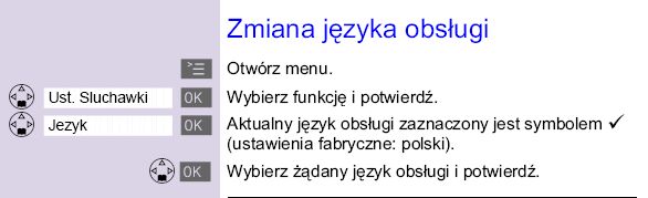

  • #12 4840992
    blajki
    Posty: 1
    Jak zmienić język w telefonie Siemens Gigaset 4010 comfort bo ja mam instrukcje po Duńsku i nic nie kapuje
    #13 4841059
    zybex
    Pomocny dla użytkowników
    Posty: 15919
    Pomógł: 2094
    Ocena: 2939
    To jest bardzo proste.
