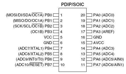

    Witam!
    Mam pytanko odnośnie układu ATTiny 26. W nocie katalogowej na wyprowadzeniach elementów są podane 2 masy GND - tak samo oznaczone. Czy muszę je zewrzeć do GND obydwie? Czy są wewnętrznie zwarte?
    Bo VCC i AVCC wiem czym się różnią i ona muszą być podłączone, nawet jeśli nie korzystamy z ADC.
    Z góry dzięki za odpowiedzi
    Zał1: Wycinek noty katalogowej interesującego mnie układu:

    Prawdopodobnie nóżka 16 jest to masa układu analogowego (AGND)
    W ATMega8 nie działa mi ADC jeśli ta druga masa nie jest podłączona.

    tzn, która druga? I czemu nie jest oznaczona AGND? Man nadzieję,że jest to tylko zdublowane, do łatwiejszego projektowania płytki.
    a tak patrzę na ATMEGA8 i w obudowie PDIP ma 2x GND a TQFP 3x GND hmmm
    ciekawa jest jeszcze strona 200 dok. atmega8. Pokazany jest tam sposób zasilania przetwornika ADC (filtr LC na avcc).. i jedna z mas jest niepodłączona.
    Witam. Zapewne są wewnętrznie zwarte bo mają takie samo oznaczenie, ale to wcale nie oznacza że nie należy ich podpinać, wręcz przeciwnie, wszystkie GND należy podłączyć do masy i dodatkowo wepnij blisko nóżek po 100n dla pary VCC GND i pary AVCC GND nawet jeżeli nie używasz przetwornika ADC. I napewno 2xGND nie służy łatwiejszemu projektowaniu płytki. Poprostu takie są zalecenia dotyczące EMC.

    pin 6 i 16 są zwarte wewnątrz procesora

    Gdzieś tu podałem link go zdjęcia struktury avr w środku, po wytrawieniu obudowy. Widać na nim doprowadzenia i masa jest doprowadzana tak jak inne pady cienkimi drutami. Czyli połaczenie 6-16 prowadzi przez te druty a nie przez blachę rastra.
    Temat masy był wielokrotnie omawiany np. na avrfreaks i zawsze konkluzja była jedna - masa musi być połączona do obu pinów. Podobnie jest w innych np. mega8.
    Puść drut nad scalakiem i po problemie.

    Co prawda nie wiem co to jest blacha rastra, ale najważniejsza jest konkluzja - masa do obu.
    Przewodu górą nie puszczę, bo jeszcze gdzieś go trzeba przylutować, a wokół procesora - sajgon :)
    Już z tym sobie poradziłem.

    Raster to wycięta taśma z wyprowadzeniami układu scalonego a jej końcówki po odłamaniu zobaczysz na krótszych bokach obudowy. Też jest zazwyczaj podłączona do masy.
